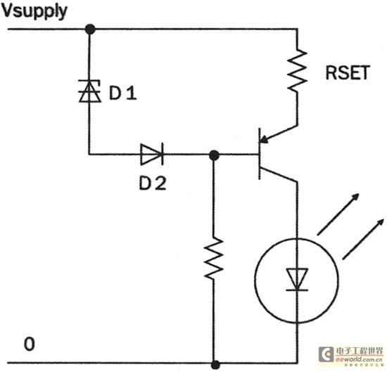

相对简单的方案是使用线性降压稳压器(图1),D1是一个稳压二极管,通过LED的电流设定为VD1/RSET.D2对基极二极管进行湿度补偿。这个电路仍然存在能量损失问题和电阻散热问题。对于低电流LED,尤其是串联后的LED正向压降和稍低于电源电压的场合,这个电路不失为经济有效的方案。

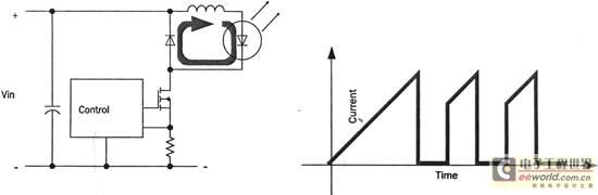

最简单的开关稳压器是图2所示的降压稳压器,输入电压与LED电压之间的压差对电感L充电,电流随之增加,当流达到预设的值时,控制电路将串联的晶体管关闭,在LED通路形成一个交变电流。注意,在LED驱动应用中,开关稳压电路控制电流的峰值。这个值由可编程IC或外部
元件
来设定。电流值也由FET开关漏极上检测电阻来定义。降压稳压器流过LED的电流是连续的,但是交变的,而对电源而言是不连续的,这对电源工作会产生一事实上的影响,也增加了电源线上的噪声。

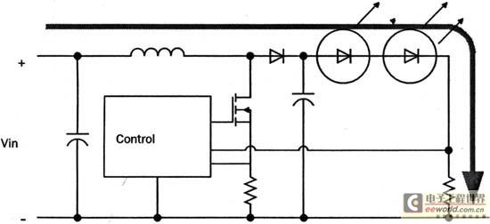

如果电源电压低于所有LED串联电压和,就要选用升压稳压器。升压稳压器(图3)既要控制电流,又要控制电压,电路相对复杂些。升压稳压器在大电流情况下同样存在严重的干扰问题。因而最稳定又最安全的LED驱动器可采用升压与降压相结合的形式。一个升压稳压器可驱动几个并联的降压稳压器。这样,面对电源的是性能良好的升压稳压器,而在负载端则是高电流输出的降压稳压器。

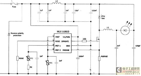

除了上述措施,新的方案也有助降低驱动电源的噪声。Melexis公司的MLX10801和MLX10803 LED驱动器采用伪随机开关频率发生器来降低电气噪声。图4是低噪声应用的电路实例,它符合CISPR25的5级标准,这里CISPR是国际无线电干扰特别委员法文的缩写。工作电感L1应根据开关频率和LED电流来确定。为了方便用户设计,公司还提供了一个软件和Excel表格,用来选取ROSC、RSET和RSENSE.
对图4电路,开关频率应低于150KHz,若LED电流在0.5-1A之间,L1与L2为100?H.噪声是宽带的,因而滤波电容采用大、小相结合的方案。二极管D1是高频噪声的主要,应仔细选择,在电源电压低于100V时,可使用肖特基二级管。
GaAs与GaAs PLED的光输出强度与结温密切相关,例如LED在25℃输出100%的话,在80℃时只有80%.驱动器设置了温度斜度补偿电路,实际上一个PTC或NTC电阻便可解决问题,利用PTC的温度系数来平衡LED的光输出。为了保护LED,在温度高于80℃,可以在器件的输入端增加一个NTC电阻。
