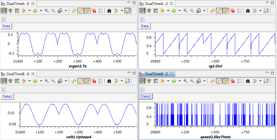

TI的同步电机驱动程序graph图形显示怎么是这样的?
ti的同步电机驱动程序,graph图形显示怎么是这样的?修改Buffer Size大小显示波形会变形。

引用: 天天雷锋 发表于 2018-11-29 17:59
一般来说将缓冲区大小设定为你一个周期的采样点数,否则有可能因为graph采样的时间与你的数组不同步,造成波形匹配不上
但是上面的图就是设置Buffer Size与采样通道大小一致的,只是显示缓冲区大于Buffer Size而已......当然,设置显示缓冲区的大小也与Buffer Size大小一致就看不到“异常”波形了,但是这样显示周期就小了,而且也没有从根本上解决问题。
