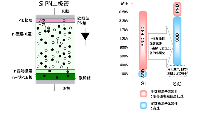

通过Si二极管来应对SBD以上的耐压的是PN结二极管(称为“PND”)。下图为Si-PN二极管的结构。SBD是仅
电子
移动,电流流动,而PN结二极管是通过电子和空穴(孔)使电流流动。通过在n-层积蓄少数载流子的空穴使阻值下降,从而同时实现高耐压和低阻值,但关断的速度会变慢。
尽管FRD(快速恢复二极管)利用PN结二极管提高了速度,但尽管如此,trr(反向恢复时间)特性等劣于SBD。因此,trr损耗是高耐压Si PN结二极管的重大研究项目。此时,开关
电源
无法对应高速的开关频率也是课题之一。
右上图表示Si的SBD、PND、FRD和SiC-SBD耐压的覆盖范围。可以看出SiC-SBD基本覆盖了PND/FRD的耐压范围。SiC-SBD可同时实现高速性和高耐压,与PND/FRD相比Err(恢复损耗)显著降低,开关频率也可提高,因此可使用小型变压器和电容器,有助于设备小型化。

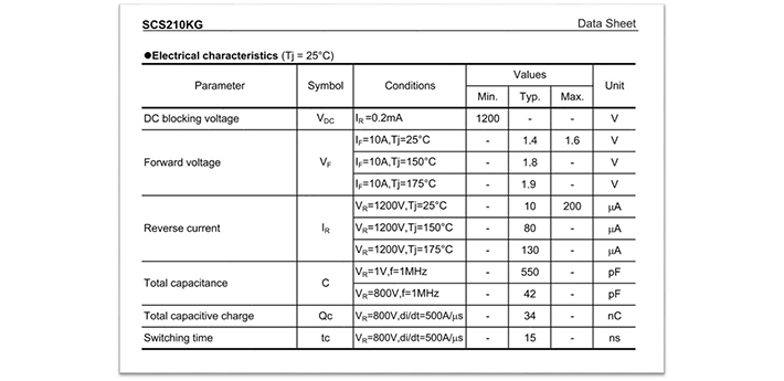

以下是1200V耐压SiC-SBD技术规格的一部分。后续将针对主要特性进行介绍。
