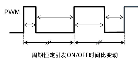

・PWM控制(脉冲宽度调制)
PWM是最普通的电压控制方法。在恒定周期下,将开关设为ON,从输入截取符合输出所需功率的部分。因此,ON和OFF的比率、占空比会随必要的输出功率而变化。
由于频率恒定,故有可预测即将产生的开关噪声、滤波器处理容易等优点。其缺点是,由于频率恒定,重负载时和轻负载时的开关次数都相同,自我消耗电流不变,故轻负载时开关损耗是主要损耗而效率降低。
●频率恒定根据占空比调整输出电压
  • 频率恒定,易于过滤噪声
  • 频率恒定,轻负载时开关损耗效率显著恶化

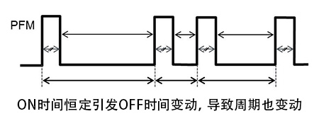

・PFM控制(脉冲频率调制)
PFM有固定ON时间型和固定OFF时间型。以固定ON时间型为例(下图参考),ON时间恒定OFF时间变化。 换句话说,接下来一直到ON之前的时间会改变。当负载变大时,将会随着负载增加时间内的ON次数。也就是说,重负载时频率会变高,轻负载时频率会变低。
其优点是,轻负载时无需增加功率,开关频率变低,开关次数减少,开关损耗减少,故轻负载时也可维持高效率。其缺点是,频率会变化,开关相关噪声不稳定且难以滤波。噪声难消除。此外,频率一进入可听带20kHz时有可能会发生声响等对音响设备的S/N造成影响。从这个意义来说,PWM比较容易操作。
ON(或OFF)时间设为恒定,调整OFF(或ON)时间
  • 轻负载时会降频率工作,故开关损耗会减少而维持效率
  • 频率不稳定,故噪声滤波困难而有进入听觉范围的可能性

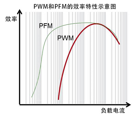

利用哪一方,必须在理解各特性后权衡,不过有些IC为了能够利用双方的优点,于稳定工作时采PWM工作,于轻负载时开关成PFM来维持效率。
●PWM和PFM的效率特性示意图
  • PWM轻负载时恒定周期开关,故效率低下。
  • PFM轻负载时会降频率工作,故开关损耗减少而维持效率。
  • 有些IC于稳定工作时采PWM工作,于轻负载时开关成PFM来维持效率。
