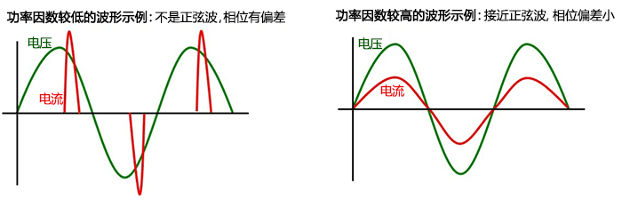

PFC(功率因数改善)是指改善功率因数,并使功率因数接近1。这是通过使功率因数角(相位角)接近0°,从而减小电压与电流的相位差,使视在功率接近有功功率。同时抑制谐波电流。谐波抑制在国际标准IEC61000-3-2中已经分类限值并规定了最大容许谐波电流,相应的电子设备基本上都配备PFC。

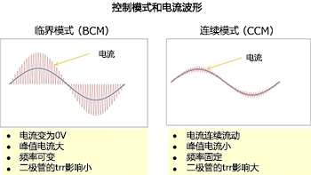

临界模式(BCM)与连续模式(CCM)
PFC的控制一般采用两种模式,一种是在电流为零的时间点进行开关的电流临界模式(BCM:Boundary Current Mode),一种是在电感连续流过电流的状态下使用的电流连续模式(CCM:Continuous Current Mode)。
BCM是在二极管电流变为零的时间点开关导通,所以二极管中不会流过反向恢复电流。但是,电流从零到最大值变化较大,所以电感和二极管的峰值电流将增加。而CCM的特征是在二极管中有电流流动的状态下开关导通并强制关断二极管,所以会流过较大的反向恢复电流,并产生开关噪声。但连续流动的电感电流几乎为直流,纹波也很小。

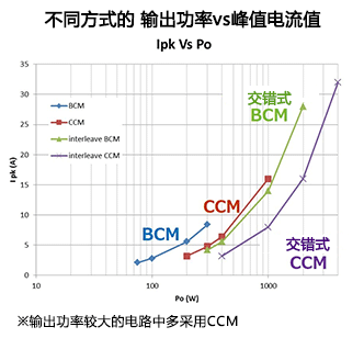

方式不同,输出功率也不同
上述单级方式和交错方式、BCM控制和CCM控制的不同表现为输出功率和峰值电流特性的不同。一般输出功率较大的电路中多使用交错式PFC及CCM控制。下图为比较示例。

・PFC的模式包括临界模式(BCM)和连续模式(CCM),一般大功率电路中使用CCM。
