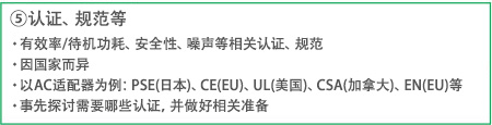

电源有许多认证和规范。当看到的Energy Star就是其中一种,和效率、待机功耗有关。安全相关的,AC适配器等电源单元必须取得的PSE认证,噪声相关多数案例要求符合EMI或EMC。分全球通用、只有某些国家和地区使用等类,如果想将产品推广至全球市场,就必须符合各个国家要求的规格。要注意,如果想取得这些认证都必须先通过测试,所要花的时间和费用以及人力相当可观。
图39
设计上最重要的就是在一开始的阶段,准确掌握必须先取得哪些认证、通过哪些规范。如果之后才增加要通过的规范,有可能陷入必须从头重新设计,导致产品虽然完成,但因为尚未通过测试,结果无法出货的窘境。
关键要点:
・所需各种规范和认证,必须事先调查清楚并制定日程表。
・必须接受测试或审査,除了构思外,还要花费许多成本和时间。
