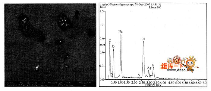

  空气中有害性气体对元件及产品质量的影响案例:在某工厂加工产品时发现,某种含银镀层的元件,放置在环境异味很重的车间1~2天后,就出现严重的发黑现象,而放置在另一个车间2天后,基本没有发黑现象(如图1所示)。经过分析得知,这些黑色物质是由于空气中含有的S,N和C1等物质,当这些物质附着在元件引脚表面,在适当的湿度及温度状态下与元件表面发生反应,生成了一些氧化物质及盐类,如图2所示,这些物质长时间会腐蚀元件表面,影响焊接,甚至影响到焊点的可靠性。
  图1 元件引脚上发黑比较
图2 氧化发黑物质电镜及能谱图
