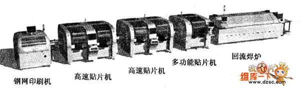

,而且元件会有从小到大各种各样的类型。如果只用 一台贴片机来贴装所有元件,有的元件可能不能吸取;有的元件可能超过了识别范围,而单板贴装时间可能会很 长,从而造成了其他设备的浪费。在实际大规模生产中,一条自动化贴片生产线会根据产品的特点配置有几台相 同或者不同的贴片机(如图1所示),来实现贴装各种不同的元件和使单板贴片时间达到合理的范围。

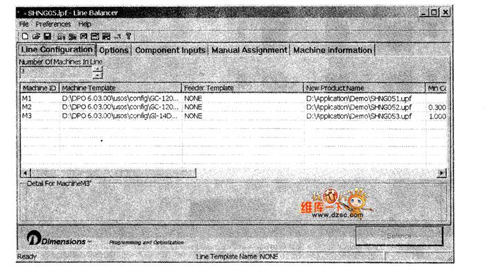

③打开线平衡器(Line Balancer),单击“Number of Machines In Line”,选择一条贴片生产线中贴片机的 数量。再单击“Machine Template”下的列表,按照贴片生产线中各贴片机的顺序,选择已建立好的贴片机配置 名(如图2所示)。

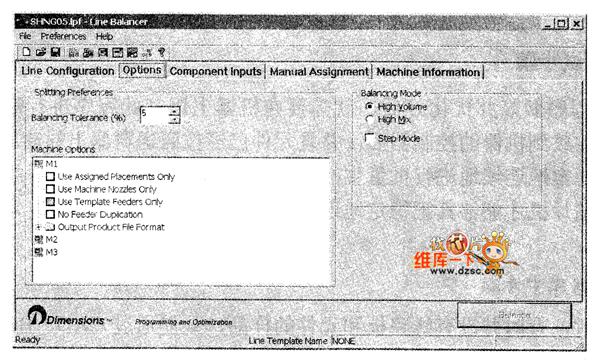

④单击“Options”,选择线平衡率(Balancing Tolerance)、机器的选项(MachineOptions)和平衡的模式 等(如图3所示)。

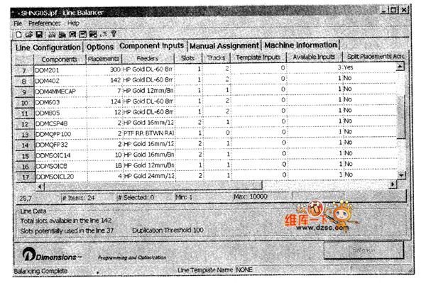

⑤打开已建立好的完整的产品程序,在“Component Inputs”下将会显示此产品所有的元件代码和数量等信息 (如图4所示)。
⑥单击“Machine Information”,在线平衡器界面右下角有一个“Balance”的按键(如图5所示)。单击 “Balance”,线平衡器将会对此产晶进行线平衡。当达到所设定的条件时,线平衡器将会停止,在线平衡器界 面中将会显示各机器所贴装元件的数量和贴装时间,这时已生成各个贴片机的贴装程序,将贴装程序加载到各个 贴片机中,便可以进行新产品的生产导入。
