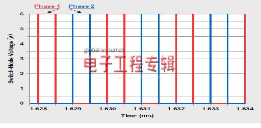

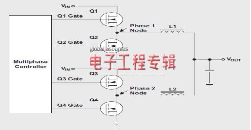

  图1显示了一款二相电路。由该电路的波形(图2所示)可以清楚地看到各相互相交错。这种交错可减少输入和输出纹波电流。另外,它还减少了印刷电路板或者某个特定组件上的热点。实际上,二相降压转换器让FET和电感的RMS电流功耗降低了一半。相交错还可以降低传导损耗。
图1:二相降压转换器

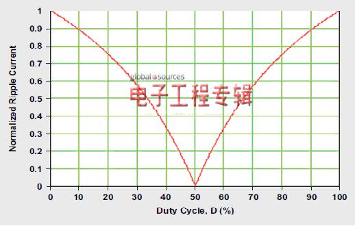

  输出滤波器级中的纹波电流抵消可带来比单相转换器更低的输出电容器纹波电压。这就是多相转换器为什么是首选的原因。方程式 1 和方程式 2 计算出了每个电感中所抵消的纹波电流百分比。
  m = D x Phases (1)
  和
  其中,D为占空比,IRip_norm为标准化的纹波电流,其为D的函数,而mp为m的整数。图3为这些方程式的曲线图。例如,20%占空比(D)时使用2个相,可降低25%纹波电流。电容器必须承受的纹波电压大小,可通过纹波电流乘以电容器的等效串联电阻计算得到。很明显,最大电流和电压要求都降低了。
图3:标准化电容器纹波电流为占空比的函数

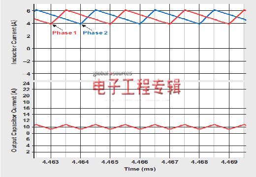

  图4显示了25%占空比下一个二相降压转换器的仿真结果。电感纹波电流为2.2A,但是输出电容器电流仅为1.5A,原因是纹波电流抵消。50%占空比下使用二相时,电容器完全没有纹波电流。
图4:D=25%时电感纹波电流抵消

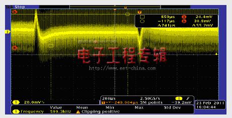

  负载瞬态性能
  由于每个输出电感中存储的能量降低,负载瞬态性能随之提高。电流抵消带来的纹波电压降低,帮助实现了最小输出电压过冲和下冲,因为在环路响应以前许多周期都已结束。纹波电流越低,干扰越小。

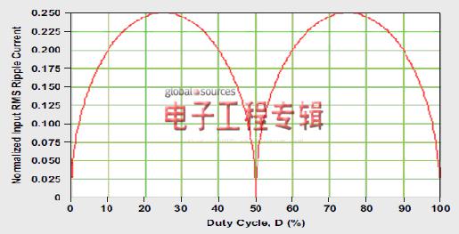

  如果连接转换器的输入线存在电感效应,则输入电容器将所有输入电流供给降压转换器。要仔细选择这些电容器,以满足RMS纹波电流要求,确保它们不会出现过热状态。很明显,对于一个50%占空比的单相转换器来说,极限输入RMS纹波电流一般固定为50%输出电流。图5和方程式3表明,使用二相解决方案时,25%和75%占空比时出现极限RMS纹波电流,其仅为25%输出电流。
  相比单相解决方案,多相解决方案的值更明确。只需使用更小的电容,便可满足降压级的 RMS 纹波电流需求。
图5:标准化输入RMS纹波电流为占空比的函数

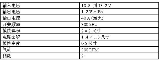

  LM3754高功率密度评估板通过一个12V输入电源供电,提供电压为12V,电流为40A.该评估板体积大小为 2 × 2 英寸,组件占用面积为1.4 × 1.3英寸。每个相的开关频率设定为 300kHz.表1对上述及其他工作条件进行了概括。组件放置在一个4层板上,层上铜为1盎司。板上还有一些引脚,用于远程检测,另有一个引脚用于获得输出电压余量。
表1:LM3754评估板工作条件
  根据设计,LM3754评估板以高功率密度配置工作,因此它利用经过优化的输入电容器,其要求的RMS纹波电流更低。另外,评估板还拥有较低的纹波电压和较高的瞬态性能。应尽可能地遵循 LM3754 应用说明介绍的板布局。但是,如果不能遵循这种布局,应密切注意上述考虑因素。现在,我们还将为您说明其他一些考虑因素,之后是使用LM3754的测试板测试结果。在进行必要的修改时,这些结果便是您需要得到的,或者说需要改进获得的目标。

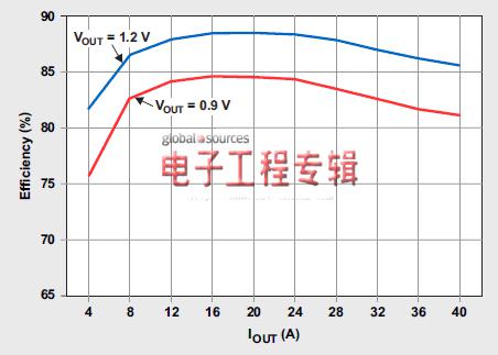

图6:12V输入效率曲线图

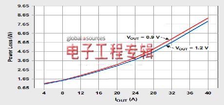

图7:12V输入功耗

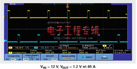

图8:开关节点电压

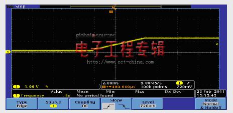

图11:40-A负载1.2V输出Vout启动图
