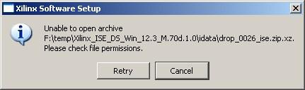

我尝试在Windows XP上安装ISE-Webpack 12.3,但收到如下错误消息:“无法打开存档....  drop_0026_ise.zipxz。请检查文件权限。”
我搜索了此文件的安装文件夹和archieve文件,但找不到它。
我下载了两次archieve,所以这应该不是问题所在。
任何想法如何解决这个问题?

我在Filezip中找到了丢失文件的原因。
它似乎无法处理3GB的档案。
我成功使用了实际的7-zip版本。

存档文件应存在于文件夹idata中。
检查下载文件的MD5总和值。
它与下面的不匹配,
MD5总和值:0899e7dba83abe9e4ba1e883a98dc73c
tar文件已损坏。
你需要重新下载。
如果下载良好,请确保在文件夹结构完整的情况下解压缩。

以防有人在将来发现此错误:我遇到了同样的问题,尝试使用不同版本的7zip和其他压缩软件但没有成功。
当我将解压缩的tar移动到没有嵌套的文件夹(直接位于我的驱动器下)并且路径中没有重音字符时,我的问题就解决了。
