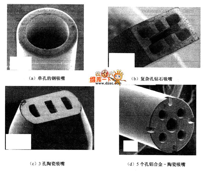

  这种吸嘴采用铝合金作为吸嘴基体,在端头采用一种电泳陶瓷成型专利技术进行表面处理而制成的,如图d所示。电泳成型利用陶瓷氧化颗粒在电场中充电的运动,形成更高的密集层。由于这层为紧密堆积结构,这种方法能在复杂表面形成低缺陷的陶瓷。电泳陶瓷成型专利技术能在几分钟内在加工好的铝合金吸嘴端头上生成十几微米厚的陶瓷均匀沉积层,并且与铝合金结合良好。
  这种铝合金一陶瓷吸嘴经过扫描电镜微结构检查和各种性能检测,表明是一种性价比很高的产品,在耐磨性、表面质量、防阻塞性、色彩及吸嘴的寿命方面都达到令人满意的水平,而且在实际测试中,模拟完成3百万次下接触后,用扫描电镜观察吸嘴没有发现明显的磨损和损坏;在中等产量的工作厂地进行了18个多月的试验,显示了极好的性能,没有故障发生。
  图是几种不同材料吸嘴表面比较。
  图 不同材料吸嘴表面比较
