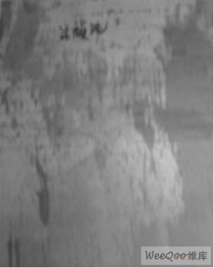

  一般沉铜、整板电镀后的板子大多会经过:(一)1-3%的稀硫酸处理;(二)75-85℃的高温烘干;(三)然后插架或叠板放置,等待贴干膜或印制湿膜做图形转移;(四)而在此过程中,板子少则需放置2-3 天,多则5-7 天;(五)此时的板面和孔内铜层早就氧化成“黑乎乎”的了(如下图1)。
  图1 过酸洗后,放置24 小时

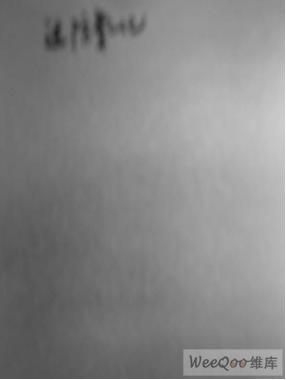

  在沉铜—整板电镀后的处理过程中,将“稀硫酸”改成专业用“铜面防氧化剂”,其它如干燥及之后的插架或叠板等操作方式不变;在此处理过程中,板面与孔内铜层表面上会生成一层很薄且均匀的防氧化保护膜,能够将铜层表面与空气完全隔绝,防止空气中硫化物接触铜面,使铜层氧化和变黑;通常情况下,该防氧化保护膜的有效储置期可达6-8 天,完全可满足一般工厂的运转周期(如下图2)。
  图2 过铜面防氧化后,放置120 小时

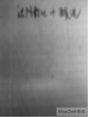

  在图形转移的前处理,只需采用通常的“3%的稀硫酸+磨刷”的方式,即可将板面及孔内的防氧化保护膜快速、完全去除,对后续工序无任何影响(如下图3)
  图3 过防氧化和酸洗后,放置24 小时

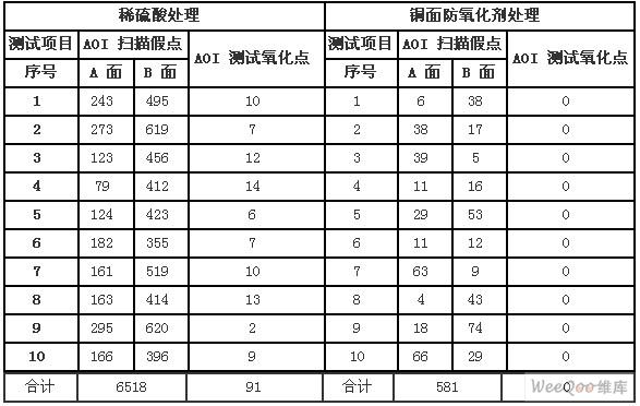

  3、分别使用稀硫酸和铜面防氧化剂处理后的内层板AOI 扫描、测试的对比
  以下为分别使用稀硫酸与铜面防氧化剂处理的同一型号、同一批号的内层板,各10PNLS 在AOI扫描与测试的结果对比。
  注:由以上的测试数据可知:
  a、使用铜面防氧化剂处理的内层板的AOI 扫描假点数是使用稀硫酸处理的内层板的AOI 扫描假点数的9%不到;
  b、使用铜面防氧化剂处理的内层板的AOI 测试氧化点数为:0;而使用稀硫酸处理的内层板的AOI 测试氧化点数为:90。
