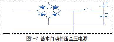

  2.3 自动倍压式
  鉴于手动操作的种种弊端,以及世界各国电压规律,自动倍压式在手动倍压式基础加以改进,实现了低电压国家输入电压的自动切换。自动倍压开关可以采用继电器、MOSFET、IGBT、可控硅。由于该设计应用在50-60Hz的工频条件下,考虑过零要求,以及生产成本。
  选用可控硅作为开关切换器件。可控硅在成本上有着极大的优势,而响应速度又能满足要求。

  3.2.2 倍压结构和原理
  倍压方式与手动倍压原理一致,当交流电压处于1、2象限时,电流流向为(红色轨迹):AC+ -> D1 -> CAP1 -> K -> AC-,电源给给电容CAP1充电,其电压将达到交流峰值;当交流电压处于3、4象限时,电流流向为(绿色轨迹):AC- -> K -> CAP2 -> D4 -> AC+.,电源给电容CAP2充电,其电压也将达到交流峰值。因此,整流后的电压将会双倍于开关断开状态的电压。
  AC输入电压为AC100V-127V和AC220V-240V.由公式可知整流输出后电压范围为:
  DC283-DC360V.充分考虑器件分压:如电容ESR、开关管压降、EMI器件压降,可以认为在重载情况下整流导通约为60度,电压取值可以认为在:DC245V-DC360V.相对于普通全压电源电压取值范围(将达到:DC122-DC360V)有大幅度衰减。
