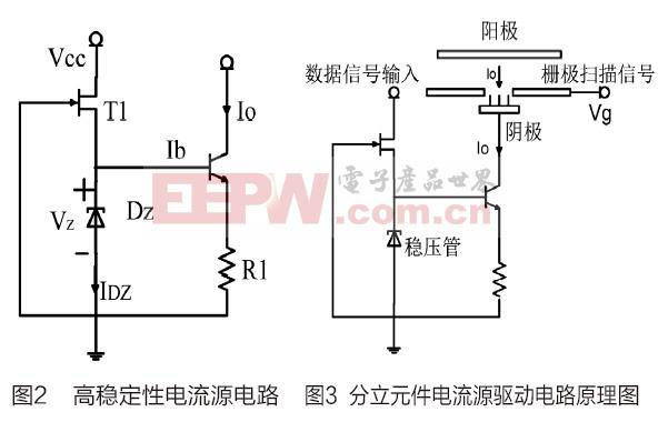

          基本电流源输出电流Io依赖于参考电流大小,参考电流的大小依赖于输入电压VCC,因此VCC的稳定性决定了恒流源输出电流Io的稳定性;如果采用高输出电阻电流源,其输出电阻数量级可达到兆欧级,输出电阻越高,作为有源负载的电压增益就越大。因此,基本电流源电路不适合用作稳定性要求很高的FED阴极恒流源。为此,我们采用了一种高稳定性电流源电路,如图2所示。
          图2中稳压管的稳压值为VZ,则电流源的输出: ,此时,Io与电源电压无关。T1的作用是用来稳定 Vz ,
          假设某原因导致VZ升高 ,则Vgs下降,Ib 随之下降,IDZ随之下降 ,最后Vz随之下降;反之, Vz下降,Vgs升高,Ib随之升高 ,IDZ随之升高,最后Vz升高。这种电路相当于引入了一个负反馈以此来稳定Vz。可见,图2恒流源电路结构简单,并且输出电流很稳定,与输入电压基本没有关系,适合用作FED平板显示器的阴极恒流源。
              2.2 分立元件的CNT-FED驱动电路设计
          分立元件电流源驱动电路原理如图3所示(只画出一个像素),该电路元器件选取时需要满足输出电流Io的要求,同时T1管要应具有良好的开关特性。

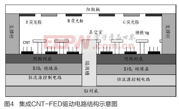

          由于CNT-FED 具有在硅基底上直接生长碳纳米管的优点[18],我们可以将驱动电路集成到阴极板当中,这是驱动电路和阴极集成的前提条件。对于整体的驱动电路来说,可分为高低压转换部分、逻辑控制部分和视频信号转换等部分。整体驱动的电路比较庞大,特别是高低压转换部分对集成电路的要求更高。另一方面,作为阴极发射体的碳纳米管生长效果不佳,其所对应的驱动电路就失去了作用,而不加考虑地集成了每个阴极对应的驱动电路,会使显示器成本的大幅度提高。相对而言,如果只将恒流源电路集成于SI衬底中,简单易行,成本低,这是一种解决FED亮度问题的一种理想选择。把电流源电路应用集成电路工艺做到硅基底上,即可解决FED器件的亮度均匀性问题,又可解决亮度的非线性调节问题;实现了部分驱动电路集成,简化外围驱动系统复杂度,使整体FED系统达到轻薄的设计要求。恒流源集成于SI衬底整体结构的集成CNT-FED驱动电路结构示意图如图4所示,它为两个相邻像素点的FED器件的整体结构。首先,在硅基底上制作恒流源控制电路,然后生成氧化绝缘层,再在氧化绝缘层上烧结阴极,最后生长碳纳米管发射阵列。
          按事先安排好的矩阵,重复生长多个图4所示的像素单元,这些像素单元所构成的阵列即为阴极显示屏。两列相邻阴极像素点,要用隔离槽隔开。

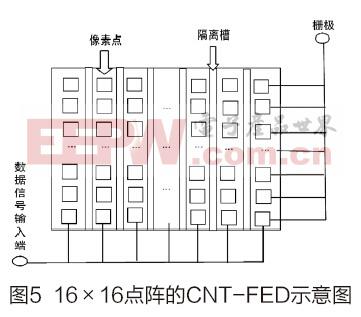

          图5所示为16×16点阵的CNT-FED示意图。在生长点阵时,在同一列上所有像素点的阴极恒流源的电源输入端VCC要连在一块,作为数据信号的输入端;同时,在同一行的栅极都要连接在一块,作为这一行的栅电压Vg的输入端。栅极与扫描线驱动连在一起,阴极与数据线驱动相连。施加固定高压在阳极上用来加速电子。对栅极进行逐行选址,施加高电位在选中行对应的栅极,低电位施加于其余行。阴极恒流源的数据信号端施加与所显示图像相应的脉冲,当对应列上需显示,对应的阴极恒流源数据信号端为高电平产生输出电流Io;当所对应列上无显示时,对应的阴极恒流源数据信号端为低电平无电流输出;通过控制阴极上恒流源的数据信号端脉冲的宽度或数目来实现灰度显示;如此逐行、逐帧循环即可实现字符和图形的显示。

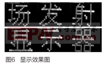

               通过分析CNT-FED器件调制特性得知,阴极电流的精确控制无法通过电压驱动实现,而电流驱动却能实现对阴极电流的良好控制能力。在电流驱动电路中,只要施加合理的栅极电压就可以保证所有像素阳极电流都等于阴极恒流源电流Io,从而保证了亮度显示的均匀性,因此,电流驱动克服了各像素不一致的缺点。由于分立元件驱动电路会使整体驱动电路连线复杂,体积庞大,为此,利用碳纳米管可生长在SI衬底上的优点,将电流源电路集成在SI衬底中,然后再生长碳纳米管。采用电流源和CNT的集成驱动电路,既解决了CNT-FED亮度均匀性与非线性调节问题,又满足了FED轻薄的设计要求,是实现CNT-FED驱动的理想方式。我们所设计的碳纳米管阴极驱动电路,能够实现字符的动态显示,显示效果如图6所示。
