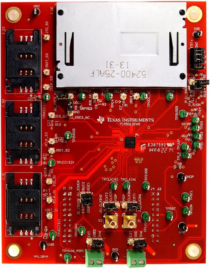

可通过EMV测试的智能卡接口
tiDA-00382 TCA5013 参考设计可解决 EPOS 智能卡子系统的问题;让客户能更轻松地通过 EMV 测试。TCA5013 参考设计构建有一个用户卡槽,可让 TCA5013 检测用户卡的插入和拔出。用户卡又称 IC 卡,包含关于消费者对电子销售终端 (EPOS) 的使用情况的帐户信息。TCA5013 设计还构建有三个安全访问模块 (SAM) 插件架。SAM 卡的外观与用户识别模块 (SIM) 类似,但包含的是与 EPOS 事务有关的信息。
主要特色
  • 设计符合 ISO7816-3、ISO7816-10 和 EMV 4.3 的要求(定时、ESD、安全)
  • 在 ISO7816-10 1 型卡中进行自动 ATR 检索以减少软件开发工作
  • 1 个用户卡 + 3 个 SAM
  • 所有卡侧引脚上的 8kV IEC 61000-4-2 ESD 保护
  • 电路设计已构建完成并通过测试
