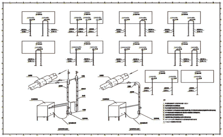

B、安装图1为压力变送器及差压变送器的电伴热带安装示意图。
图1 压力变送器及差压变送器的电伴热带安装示意图
电伴热安装要求:采用铝箔胶带粘贴固定发热电缆,使发热电缆与管道紧密接触,保证充分、快速传热。同一根发热电缆不能缠绕不同性质及材质的管道。将2根发热电缆沿管道直线放置,水平方向管道放置在管道下方两侧呈120°夹角,垂直方向管道放置在管道对称的两侧,并用铝箔胶带每隔3-50cm固定1道。如管道下方无法放置发热电缆,应将电缆放置在管道的两侧或上端但要适当增加缠绕系数。在放置发热电缆前测量每根电伴热线的电阻值,放置完成后再次测量其电阻值,确保无误后,用铝箔胶带将发热电缆和管道裹住、包严(搭接1cm),以确保电缆和管道表面保持紧密接触。放置发热电缆时不能有死结、死弯现象,穿洞、穿管时不能损伤电伴热线的外皮。发热电缆不能放置在管道较锋利的边缘,严禁踩踏发热电缆,并加以保护。发热电缆敷设的最小弯曲半径为线径的6倍,且不能出现交叉接触和重叠现象,两根线的最小间距为6cm。局部缠绕发热电缆不能过多,以免使管道过热烧毁发热电缆,如必须多缠绕时,应适当减少保温厚度。发热电缆承受的张力应≥25kg,系统应具有接地保护功能;发热电缆严禁与油漆、沥青及其他强酸、强碱等有机污染物接触;在安装前,应检查管道是否损坏或滴漏,另外发热电缆在管道上的连接固定必须以不破坏缆线为前提,在现场环境温度<-5℃时,发热电缆不宜安装。在发热电缆安装完毕后,必须核查发热电缆的标称电阻和绝缘电阻,然后包裹保温材料,最后连接电源。

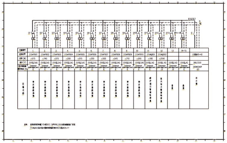

图2 电伴热电控箱供电图
图2是电伴热电控箱给各个仪表保温箱及机务管道的电伴热电源盒进行供电的设计图。设计的重点在于使用Pt100热电阻为测温元件,高性能经济型显示控制仪YR-GFC403-01-08-HN-N-T作为控温核心设备,除了应该给每个需要伴热的设备及管道供热外,每个电伴热回路需使用带漏电保护的断路器,还应该考虑三相回路的平衡问题。由于在室外安装选择的防护等级为IP55,仪表部分的电伴热回路功率计算公式为:P(总功率)=P(自控温保温箱功率)+伴热电缆每米功率×伴热电缆长度。

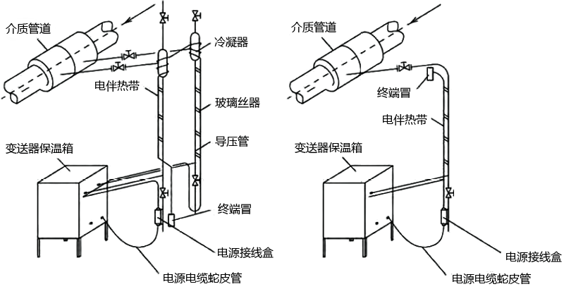

图3 保温箱及电伴热带安装示意图
图3为保温箱及电伴热带安装示意图。从图中可以看出,变送器根据取源点位置的远近,就近合理分配自控温保温箱,这样可以尽可能地缩短需要伴热的管道,并没有采用一对一的自控温保温箱,是考虑到一对一安装既浪费现场空间而且费用更高。图中左下角为差压变送器及压力变送器的安装示意图。此图中并没有体现机务管道的电伴热,应根据管道里面介质的温度来选择是使用自限温伴热电缆还是MI恒功率伴热电缆。伴热电缆选型:一般来说在介质温度<65℃的时候,选择自限温伴热电缆(低温型);在介质温度低于120℃高于65℃的时候,选择自限温伴热电缆(中温型);在介质温度低于190℃高于120℃的时候,选择自限温伴热电缆(高温型);在介质温度<200℃使用MI恒功率伴热电缆。此温度选择适用于机务管道,同样也适用于仪表导压管(注:MI恒功率伴热电缆不能悬空敷设)。
④应用总结
首先,统计需要电伴热的仪表及仪表导压管的长度,统计需要电伴热的机务管道数量及长度;其次,根据介质的温度选择使用哪种伴热电缆;最后,根据现场取源点合理安排自控温保温箱。
