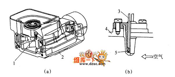

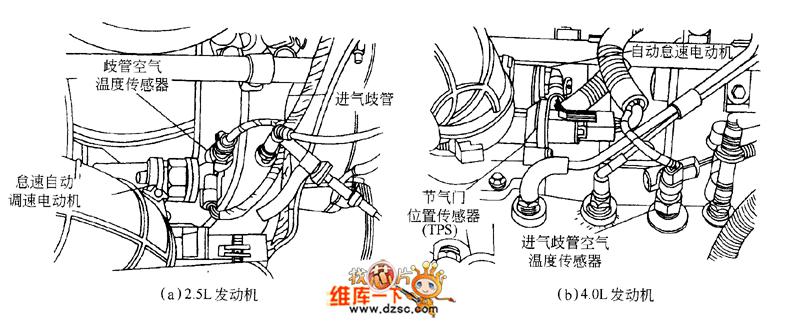

进气温度传感器的安装位置有三种。在D型EFI系统中,它安装在空气滤清器之后的进气软管上,如图1所示 ;在L型EFI系统中,它安装在空气流量计上,如图2所示;第三种是将进气温度传感器安装在进气压力传感 器内,如桑塔纳2000型轿车。
图1 进气温度传感器安装在进气软管上(北京切诺基汽车)
图2 进气温度传感器在空气流量计上的安装
1-进气温度传感器;2空气流量计;3连接导线;4壳体;5热敏电阻

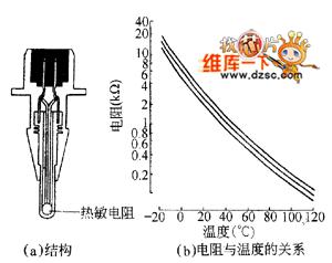

进气温度传感器的结构与特性如图3所示。

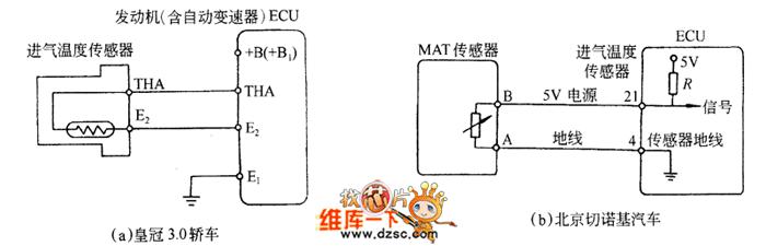

图4为进气温度传感器接头端子与ECU的连接
电路
。进气温度传感器的检测内容如下。

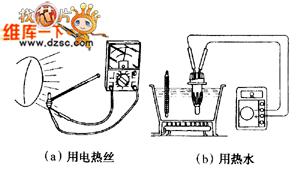

①进气温度传感器电阻检查。进气温度传感器的检查可以单个检查,也可以就车检查,从进气温度传感器 上拔下连接器接头,从发动机上拆下进气温度传感器。用电吹风机或热水加热进气温度传感器,并用万用表 Ω挡,测量在不同温度下进气温度传感器的电阻值,如图5所示。其电阻值变化与水温传感器相同。如果电阻值不在规定范围,则应更换进气温度传感器。
图4 进气温度传感器接头端子与ECU的连接电路
②进气温度传感器的电压检查。点火开关在ON时,用万用表的电压挡测量图4(a)中ECU的THA与△间电压 ,应在0.5~3.4V(20℃)范围,若不在规定范围,则应进一步检查进气温度传感器连接线路是否接触不良,或断、短路故障。
③进气温度传感器连接线束电阻测量。用数字式万用表的Ω挡,测量传感器接头与ECU连接器端子间电阻,即THA—THA、B-21、E2一E2、A-4间电阻值,如果不导通或电阻值大于1Ω,说明传感器连接线路断路或接头接触不良,应进行检修。
