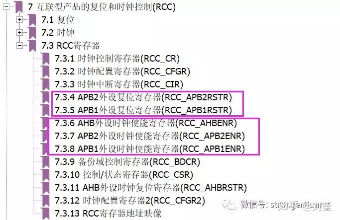

RCC时钟说明在STM32参考手册中,都有Reset and Clock Control(RCC)复位和时钟控制的章节。
在这一章节就可以看到有两类寄存器:peripheral reset register(RSTR)外设复位寄存器和peripheral clock enable register(ENR)外设时钟使能寄存器。
我们拿STM32F1参考手册为例,可以看到如下图寄存器:
一种是控制外设时钟的寄存器,一种是复位外设的寄存器。
