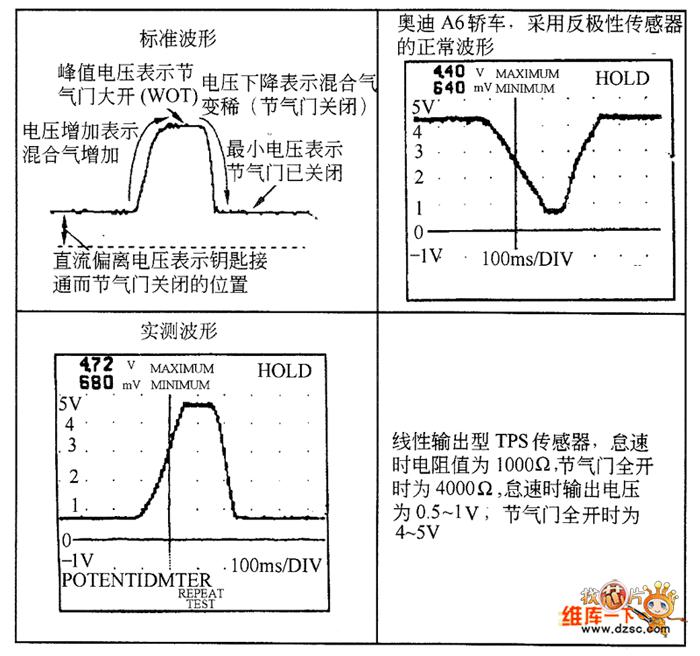

  (1)标准波形特点
  线性输出型节气门位置传感器标准波形如图1所示。
  图1 线性输出型节气门位置传感器标准波形
  (2)波形测试方法
  线性输出型节气门位置传感器是一个三线传感器,其中一根电源线、一根信号线、一根地线。电源线与电脑连接,由电脑提供5V电压。测量时,示波器信号测量头探针应与信号线端子相连,另一测量线搭铁。打开点火开关,发动机不运转,把节气门转到全开位置,然后再转到全关闭位置,观察波形变化情况。

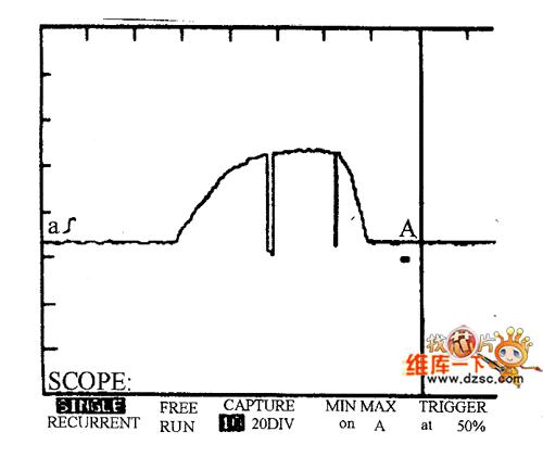

  (3)故障分析
  温度传感器故障波形,如图2所示。从波形图上可知,波形不平滑,向下有毛刺。
  毛刺说明传感器电压信号有间断,电位器存在短路或间歇性开路。
  影响波形的原因是:蓄电池电压不在12V以上;空气滤清器堵塞,进气管漏气;冷却风扇散热不足;传感器基准电压不正常;连接器插头松动;传感器内部电路断、短路;电脑输出电压不正常,接地不良。
