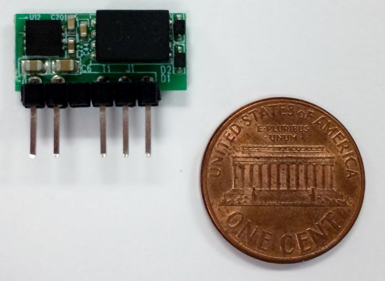

高效率24Vin、+/-5V、1W隔离式SIP DC/DC模块设计方案
PMP4394 是一个 24Vin、+/-5V、1W 的参考设计,可用于标准的工业 SIP 引脚。  它包含一个恒准时同步 Fly-Buck 控制器 LM25018。  该解决方案具有 1500V 直流隔离功能,效率高,线路和负载调节性能良好。  电源模块的设计尽量减少组件数量,适用于要求低成本的应用。  PMP4394、PMP4401 和 PMP4412-PM4415 具有相同的引脚,无需改动即可相互替换。  该系列具有 24V 输入和隔离式输出功能,是工业应用的理想之选。
主要特色
  • 具有 1500V 直流隔离功能的 Fly-Buck 拓扑
  • 高效率
  • 良好的线路和负载调节性能
  • 尽量减少组件数量的低成本解决方案
  • 工业标准引脚
  • 尺寸:19.8mm x 9mm x 5.8mm
