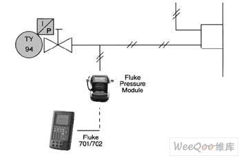

  例如,假设你要对一个功能不正常的I/P进行检测(如图1所示),操作员说阀门已经关闭,但是控制器显示阀门是半开的,你首先的任务是确定 I/P本身是否是问题源。首先将I/P的输入端连至741B或743B/744的电流源端,I/P的输出端连至741B或743B/744的压力模块;然后前面就像作I/P校正那样,加上不同数值的电流,并测出压强。如果每种数值的输入电流,输出压强值都保持正确,就说明问题不是出在I/P上。
  图1 I/P配置实例

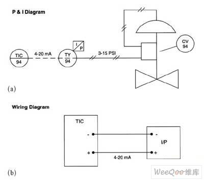

  如果作用在阀门或阀门的反馈放大器上的压强不正确,而I/P输出的压强却是正确的,这就说明管道系统和装配部件存在泄漏。利用一个低廉的手动阀门和T型接头(共需花10~15美元),就可检验出管道系统和装配部件的有效性。首先断开I/P与管道系统的连接。将手动阀门连接到两者之间。
  将T型头连接在手动阀门之后,T型头的一端连接到741B和743B/744的压强模块,另外一端连接到所要测试的线路。连接如图2所示。
  图2 用来验证管道和配接系统的配置
  一旦线路中的压强达到稳定,就可以关闭手动阀门,停止I/P方向来的人和空气流动,然后用741B和743B/744的压强测量功能来监视线路的压强。如果不存在泄漏,线路的压强会保持稳定。如果线路压强连续地下降,就肯定存在泄漏。为了解决这个问题,你就必须拧紧装配部件或更换管道系统。

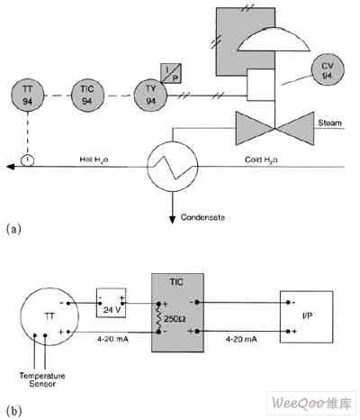

  在某些情况下,I/P经常被用在温度控制环路中。在这种控制环路中主要用蒸汽流来控制环路。如图3中所示,一个环路组成主要为:一个用来测量温度的热耦或RTD、一个给控制器传输电信号的温度传送器,一个将控制器输出信号变为压强的I/P以及一个控制蒸汽流动的气动阀门。
  图3 温度控制环路实例
  如果I/P、控制器给I/P的输出以及加载阀门上的输入压强都被测过,下一步就是用741B和743B/744的电压测量功能测量控制器的输入电压。控制器由指示部分和控制部分组成,因而必须对两者都检测。如果指示器的指示与741B和743B/744的测量电压相符,就说明这部分工作正常。
  如果控制器确实在控制,但存在偏差(例如,设置点为50%,而仪器却控制在52%),问题就在于控制器可能没有校正。为了验证是否为这种情况,应该用741B和743B/744对控制器作一次校正,在每个测试点上加上电流并测试电压。如果经过校正,控制器还没有减小偏差,问题就可能在于内部控制模式,需要进行元件级的排错。
  如果发现控制器也没有问题,下一步的工作就是检测温度传送器的校正。这时,只需要正确的选择741B和743B/744的温度源模式(热耦合或RTD),并同时测量温度传送器的输出电流即可。
