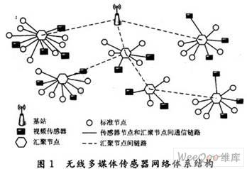

  无线多媒体传感器网络(WMSN)是在传统无线传感器网络(WSN)基础上引入了音视频和图像等多媒体信息感知功能的一种新型传感器网络。如图1所示,WMSN通常有大量装备有CMOS摄像头和微型麦克风的传感器节点构成,能感知丰富的音频、视频、图像等多媒体信息,实现纽粒度、精准信息的环境监测,可广泛应用于战场可视化监控、环境监测、交通监控、智能家居和医疗卫生等领域,因此引起了各国***和学术界的极大关注。从2003年起,美国计算机协会专门组织国际视频监控与传感器网络研讨交流相关研究成果,加州大学和斯坦福大学等美国多所著名学府都开始了WMSN的研究工作。我国高校和研究机构也开始了该领域的探索,但研究成果尚处于起步阶段,距离实际需求还相差甚远。

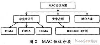

  在WMSN中,MAC协议处于无线传感器网络协议栈的底层,在相互竞争的传感器节点之间进行无线信道资源分配,决定着无线信道的使用方式和网络性能。根据信道接入机制,这些协议可以分为三类:非竞争占用、竞争占用和混合占用方案,如图2所示。下面详细讨论各类MAC协议对实时多媒体应用的支持能力。
