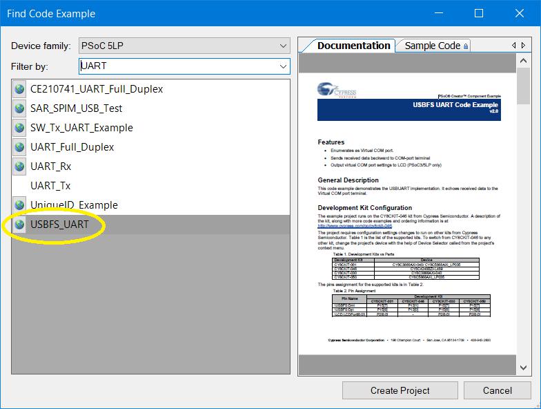

如何使用059微型USB上的VCP端口
你好,
在长期缺席后,我回到PSoCHIGN,并与059 DEV板玩。KITPRG部分列举了一个VCP,但我不知道如何使用UBUART库来做同样的事情。我想做一些与基于FTDI的产品兼容的东西。KiTrg部分是与目标相同的家族,所以完成了,为什么不针对目标。

史提夫,
对于VCP实现,PSoC Creator中有一个UBFS UART代码示例。下载并检查。
您可以在“查找代码示例”窗口中找到此代码示例(转到文件-GT;代码示例)。
以上来自于百度翻译
     以下为原文
  Steve,
For VCP implementation, there is a USBFS UART code example available in PSoC Creator. Download and check it out.
You can find this code example in Find Code Example window (go to File -> Code Example).

感谢SRDS
思想ID检查文档。欣赏它,并将它检查出来。
史蒂夫
以上来自于百度翻译
     以下为原文
  Thanks srds
Thought Id checked documentation. Appreciate that, and will check it out.
