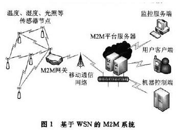

  在无线传感器网络实际的应用中,往往需要将WSN网络采集到的信息进行远距离传输,并且将这些信息传给远方的服务器进行数据处理,处理完的数据则再传送给需要这些数据的机器或者人。
  而移动通信网络则具有远距离传输的性能,移动运营商都有一套完整的M2M平台来支持M2M服务,而这些都为WSN的扩展提供了非常好的平台,在这其中进行WSN与M2M协议平台对接的数据网关就显得尤其重要。
  如图1所示,无线传感器网络中的各个节点将所需要的数据进行采集,并通过自组网的方式发送到网关,网关将数据进行网络协议转换,将数据发送至M2M平台,M2M接收到数据后进行数据处理,再将处理完的数据发送至监控服务端。用户客户端和机器控制端,从而实现了无线传感器网络中的数据远程的采集。处理并进行了终端控制,实现了WSN真正意义上的远程机器到机器的通信。

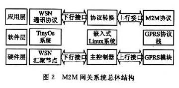

  根据M2M网关的不同应用,本网关采用模块化设计方案。如图2所示,网关可分为硬件层。系统软件层。应用软件层三大组成部分。各个层又都可分为上行与下行接口和主控部分。硬件部分主要描述了WSN网络汇聚节点和主控制器的硬件连接以及主控制器和GPRS(General packet radioservice)模块或以太网控制器的连接;系统软件层主要描述嵌入式“linux”系统的移植以及GPRS协议的移植,这为应用层实现两个网络之间协议转换做好了准备;应用软件层是指在嵌入式Linux上开发相应的应用程序,这里主要实现WMMP协议,从而实现两个网络之间协议转换,完成对数据的高效的无误转换。

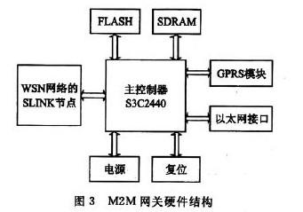

  M2M网关是数据转换核心,整个硬件电路包括主控制器及存储单元。电源管理模块及复位电路。WSN汇聚节点和GPRS模块组成,其硬件结构框图如图3所示。
  2.1 M2M网关主控制器及电源管理模块
  2.1.1 主控制器
  M2M平台硬件电路的主控制器采用三星公司推出的32位RISC微处理器S3C2440,S3C2440标准工作频率400 MHz,最高工作频率533 MHz,具有低功耗。高性能等优点。该处理器集成了LCD控制器。USBHost,NAND控制器。BUS控制器。中断控制。功率控制。UART,WatchDog,SPI,ADC等丰富的外围资源。存储器方面扩展64MB的sDRAM作为RAM,采用1片HY57V561620芯片,地址空间安排在Bank6;扩展64MB的NandFlash作为外部存储器,采用1片K9F1208UoB芯片。Ethernet接口采用DM9000芯片与S3C2440相连接,能够提供处理器以有线的方式与以太网相连接。
  2.1.2 电源管理模块
  本网关系统中所采用的ARM9处理器及其外设均采用3.3 V供电,最大电流达到800 mA,WSN汇聚节点所采用的CC2530芯片也采用3.3 V供电,最大电流150 mA.GPRS部分所采用的EM3lo模块供电电压范围在3.4~4.7 V之间,推荐电压为3.8 V,峰值电流可达1.5 A.经过对比,采用了ti公司的DC.DC电源芯片TPS5420,TPS5420是输入电压5.5~36 V,2 A,500 kHz的降压转换器,最高效率可达到95%,其内部电路产生精确的室温下为1.221 V的参考电压,VSENSE用来接调整管反馈电压,可通过配置外部电阻设置VSENSE引脚与输出电压的分压关系来确定输出电压的大小。这样通过两路TPS5420芯片,可以分别得到3.3 V和3.8 V的两路输出电压来供给各个芯片和模块工作。
  2.2 WSN汇聚节点
  WSN系统节点采用TI的无线射频SOC芯片CC2530,CC2530是TI公司推出的用于IEEE802.15.4应用的片上系统(SOC)解决方案。它能够以非常低的总材料成本建立强大的网络节点。
  CC2530集成了2.4GHz的RF收发器。增强工业当曜的8051 MCU.在系统可编程的256 KBFlash,8 KB RAM和许多其他强大的功能。实际测得CC2530点对点距离可达到200~400 m.
  2.3 GPRS模块
  M2M网关采用华为公司EM310模块作为采集数据的远程传输,EM310模块是一款GSM/GPRS无线模块。工作频段EGSM900/GSMl800双频,模块内嵌TCP/IP协议栈,为系统与M2M平台对接提供了基础网络协议。EM310模块与S3C2440比较简单,仅仅通过一个标准串口就可将其连接起来。

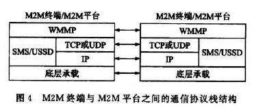

  3.3 M2M网关平台WMMP协议设计3.3.1协议栈结构
  协议建立在TCP/IP或UDP/IP协议。SMS和USSD之上,其协议栈结构如图4所示。
  在网络质量比较差的情况下,建议优先采用UDP(User datagram prOtoc01)协议m].如在采用GPRS作为接人方式时,则建议采用UDP协议作为传输层协议,这是因为GPRS的网络带宽相对较窄,延迟较大,所以不适于采用TCP协议进行通信。采用UDP方式通信,可以提高传输效率,减少数据流量,节省网络带宽资源。UDP是无连接的。面向消息的数据传输协议,与TCP协议相比较,它有两个致命的缺点:(1)没有确认机制,数据包容易丢失;(2)数据包无序。因而,M2M数据通信过程通过在UDP的上层应用层的协议实现类似TCP的包确认和重传机制,从而提高通信效率及可靠性。根据实际经验发现,采用UDP方式传输,丢包率能控制在1%以下,能够满足M2M应用的需要。

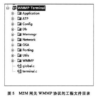

  在Windows平台的VS下搭建工程来进行程序的编写,图5是M2M网关WMMP协议的工程文件目录。
  (1)Application:该文件夹下面的代码主要是应用层的代码,是实现M2M的主逻辑。
  (2)ATP:这个文件夹下面主要实现了应用层协议的解析。由汇聚节点传递上来的原始数据要经过协议验证,只有验证合法的传感器数据才会通过WMMP协议发送到远程服务器。
  (3)Config:这个文件下面的代码都是头文件,定义了整个项目中的所有宏和常量。
  (4)Db:这个文件夹的代码实现了tlv数据格式的管理。在通过wMMP协议传输的时候,内容主题都是通过tlv格式编码的,t代表数据的类型type,l代表数据的长度length,v代表数据的内容value.
  (5)Memmgr:这个文件夹下的内容实现了内存管理。在整个项目的实现过程中,所有的内存管理都是在这个文件夹下面实现的。
  (6)Network:这个文件夹下面的代码实现了网络的功能。主要实现了以太网的Socket连接和2个GSM模块的GPRS连接。短信的收发。
  (7)OSA:这个文件夹的代码主要模拟一个操作系统层。主要实现了模拟定时器。队列。Flash管理。调试。文件管理。
  (8)Porting:这个文件夹的代码实现了串口的功能。主要实现了Windows平台和Linux平台串口的打开。关闭。读取。写入的功能。
  (9)U1tis:这个文件夹的代码主要实现了一些普通算法。主要包括md5,CRC等一些基本算法。
  (10)WMMP:这个文件夹的代码主要实现了WMMP的客户端功能。

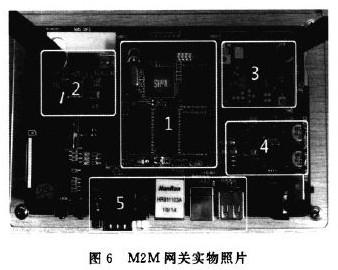

  M2M网关硬件采用核心板和底板的结构,如图6所示1为核心板,核心板采用6层PCB设计主要包括ARM9芯片及SDRAM和Flash芯片;2为汇聚节点,主要采集WSN网络所采集到的数据;3为GPRS模块,主要实现通过GPRS方式与M2M平台相连接;4为电源部分,采用双路DC-DC供电,确保系统电源的稳定性;5为ARM9平台扩展外设包括调试申口。以太网口。USBHost等。

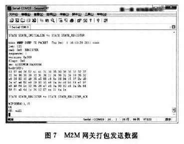

  在M2M网关通过GPRS模块与M2M平台对接后,M2M网关板上的汇聚节点就将收到的数据传送给主控制器,由主控制器将数据融合并打包,然后通过GPRS模块发送至M2M平台服务器。整个网关注册。登陆。发送数据包的过程都可以通过调试串口来观察,如图7所示。
  当M2M网关将数据发送至M2M平台服务器后,即可以对数据进行调用,而本地服务器则通过WMMP协议从M2M平台服务器调用数据,并存人本地服务器。
