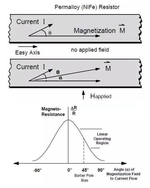

    1857年,Thomson发现坡莫合金的的各向异性磁阻效应。对于有各向异性特性的强磁性金属, 磁阻的变化是与磁场和电流间夹角有关的。我们常见的这类金属有铁、钴、镍及其合金等。当外部磁场与磁体内建磁场方向成零度角时, 电阻是不会随着外加磁场变化而发生改变的;但当外部磁场与磁体的内建磁场有一定角度的时候, 磁体内部磁化矢量会偏移,薄膜电阻降低, 我们这种特性称为各向异性磁电阻效应(Anisotropic Magnetoresistive Sensor,简称AMR)。磁场作用效果下图。
    磁阻变化值与角度变化的关系
    薄膜合金的电阻R就会因角度变化而变化,电阻与磁场特性是非线性的,且每一个电阻并不与唯一的外加磁场值成对应关系。从上图中,我们可以看到,当电流方向与磁化方向平行时,传感器最敏感,在电流方向和磁化方向成45度角度时,一般磁阻工作于图中线性区附近,这样可以实现输出的线性特性。

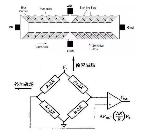

    AMR磁传感器的基本结构由四个磁阻组成了惠斯通电桥。其中供电电源为Vb,电流流经电阻。当施加一个偏置磁场H在电桥上时,两个相对放置的电阻的磁化方向就会朝着电流方向转动,这两个电阻的阻值会增加;而另外两个相对放置的电阻的磁化方向会朝与电流相反的方向转动,该两个电阻的阻值则减少。通过测试电桥的两输出端输出差电压信号,可以得到外界磁场值。
    AMR磁阻传感器等效电路
