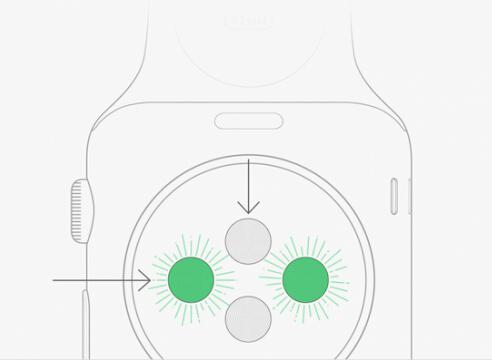

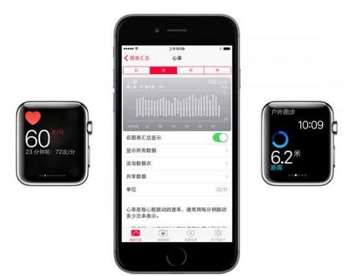

  苹果官方近日公布了其内置心率传感器的工作原理。苹果的技术支持文档显示,Apple Watch的心率测量周期是每10分钟测量一次,并将数据存储在健康App中。这些检测信息,再结合收集到的其他数据,计算佩戴者的卡路里消耗量。
  在心率传感器上,Apple Watch采用的是光体积描记器(Photoplethysmography,PPG),原理如下:
  血液之所以呈现红色,是因为它反射红光并吸收绿光。Apple Watch使用绿色LED灯,配合对光敏感的感光器,可以检测任意时间点流经手腕的血液流量。心脏跳动时,流经手腕的血液会增加,吸收的绿光也会增加;心跳间隔期,流经手腕的血液会减少,吸收的绿光也会随之减少。Apple Watch内置的两颗绿色LED灯可以每秒闪动数百次,从而计算出每分钟的心跳次数,也就是心率。
  上面讲到的利用绿光LED的光体积描记器测量心率更像是一种备选方案,因为在十分钟测量一次心率的周期里,Apple Watch 利用的是红外线。但在“红外线测量无法读取足够的数据时,Apple Watch会切换至绿色LED。”
  此外,为了应对对心率信号进行补偿,避免信号过弱影响读数,苹果表示对心率传感器进行了针对性的设计,比如提高 LED 亮度和采样率。

  监测心率只是测量和计算运动量的一个手段,Apple Watch 还会结合加速度计、GPS 等其他传感器来计算运动和锻炼情况。
