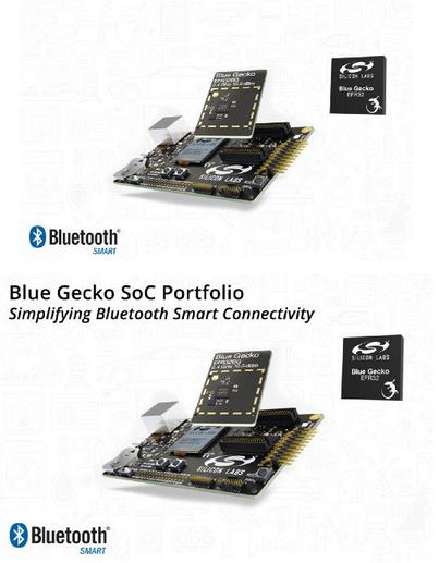

  Silicon Labs(芯科科技有限公司,NASDAQ:SLAB)推出新型的Blue Gecko无线SoC系列产品,其具有灵活的价格/性能选项,以及可扩展至+19.5dBm的输出功率(当前Bluetooth®Smart市场中的最高输出功率)。作为今天发布的Silicon Labs多协议Wireless Gecko产品组合的一部分,新型EFR32BG Blue Gecko SoC系列产品为Bluetooth Smart应用设计中的可扩展性、能效、安全和设计便利性设定了新标准。凭借一流的开发工具和软件支持,Blue Gecko SoC有效降低了在各类应用中添加Bluetooth Smart的成本和复杂度,这些应用包括可连接家庭、可穿戴、遥控器、婴儿监视器、信标(beacons)、电子货架标签、健康和健身设备、销售终端设备等。
  获取所有Silicon Labs Blue Gecko SoC系列产品的价格、供货、Bluetooth Smart协议栈、开发工具和数据手册等详细信息,请浏览网站:www.silabs.com/BlueGecko
  新型Blue Gecko SoC丰富了Silicon Labs的Blue Gecko产品系列,这是面向Bluetooth Smart 4.2-ready开发的最完整、灵活的软硬件解决方案。除了无线SoC,Blue Gecko产品系列也包括预认证的无线模块、Silicon Labs Bluetooth Smart软件协议栈及易用型软件开发工具包(SDK)。需要优化物料清单(BOM)和研发成本的客户能够用Blue Gecko模块开始设计工作,从而可以加速产品上市时间,简化设计、最小化认证相关的成本和工作量,然后可以在合适的时候,以最小的系统重构和完全的软件重用迁移到具有成本效益的基于Blue Gecko SoC的设计。
  Blue Gecko SoC提供出色的-94dBm灵敏度和当前Bluetooth Smart市场中最高输出功率,范围从-30dBm到+19.5dBm(Bluetooth认证的终端产品允许的最大发射功率)。该SoC具有市场领先的无线性能,同时通过集成平衡-不平衡转换器(Balun)而降低设计复杂度、BOM成本并减少电路板占用空间,并且软件可编程的功率放大器(PA)使得Bluetooth Smart产品无论选择多大输出功率都能够提供最佳的电池使用寿命。
  Silicon Labs物联网产品营销副总裁Daniel Cooley表示:“通过一流的无线SDK、软件协议栈和全球客户支持,Blue Gecko SoC完美整合RF性能、能效、安全和设计便利性,为Bluetooth Smart市场提供更明智选择。Blue Gecko产品系列采用统一的软件架构,使得客户能够在产量和产品需求改变时轻松的从模块迁移到SoC,同时也提供不同Wireless Gecko SoC产品之间代码的可移植性和可用性。”
  Blue Gecko SoC产品特性
  单晶片(Single-die)SoC整合了Gecko MCU技术和2.4GHzRF收发器。
  多协议支持Bluetooth Smart和专有2.4GHz协议。
  最节能的Bluetooth Smart SoC之一,峰值接收模式下仅消耗8.7mA,峰值发射模式下,0dBm时仅消耗8.8mA。
  具有强大浮点和DSP能力的40MHzARM Cortex-M4处理器。
  节能的Gecko MCU,在工作模式下仅消耗63μA/MHz。
  集成的硬件加密加速器能够实现互联网安全协议快速高效的自动加密和解密,最小化CPU介入。
  支持先进的算法,例如128或256位秘钥的AES、椭圆曲线加密(ECC)、SHA-1和SHA-224/256。
  灵活的价格/性能选项,支持不同输出功率、封装配置(QFN32、QFN48)和内存大小(128-256kB闪存,16-32kB RAM)选择。
  业内领先的IoT系统集成商Mobilogix总裁兼首席执行官James Jefferies表示:“Silicon Labs的Blue Gecko SoC为Mobilogix提供了一个理想的Bluetooth平台,我们能够构建超出设计规格的高性能、特性丰富的设备,同时也能够满足BOM成本目标和其他需求。我们在基于Blue Gecko SoC的信标产品上的设计经验表明,其完全满足我们全球客户在无线性能、灵敏度和传输距离上的需求和期望。我们选择Blue Gecko的一个关键因素是Silicon Labs完整的Bluetooth Smart生态系统,其包括预认证的模块选项和易于使用的开发工具,这使得无线设计无比快速和高效。”
  Blue Gecko SoC系列产品支持Silicon Labs的Simplicity StudioTM开发平台——统一的MCU和RF设计开发平台。Simplicity Studio工具包括:使开发人员能简化无线配置的AppBuilder、使无线网络活动完全可视化的Desktop Network Analyzer;允许开发人员优化能耗和扩展电池使用寿命的Energy Profiler。Silicon Labs易于使用的BGScriptTM脚本语言进一步简化了Bluetooth Smart开发。使用类似BASIC语言的BGScript语法,开发人员能够快速创建Bluetooth应用,而无需外部MCU来运行应用逻辑。
  价格和供货
  EFR32BG Blue Gecko SoC的工程样片现已供货,支持5mm×5mm QFN32和7mm×7mm QFN48封装,计划于2016年第二季度量产。Blue Gecko SoC在十万片采购量时单价为0.99美元起。SLWSTK6020A Blue Gecko Starter Kit也已供货,价格为99美元。订购Blue Gecko SoC样片和开发套件,请浏览网站:www.silabs.com/BlueGecko
