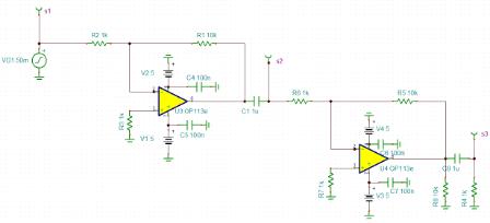

请帮忙看看AD8009和OP113e在TINA-TI中仿真结果是否正确

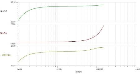

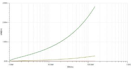

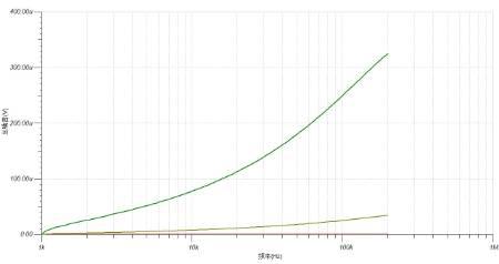

最近在做电流调理电路仿真,采用10mΩ的电阻将功率回路中的电流转化为电压给运放电路放大,我想提取的是该电压中的交流成分,暂不考虑直流成分。另外,我想一路提取该电压交流成分1k-100kHz,另一路提取该电压交流成分5M-80MHz,因而我考虑一个是用电压反馈型的低速运放OP113e,另一个采用电流反馈型的高速运放AD8009,。仿真电路图及仿真结果如附件所示。原先电路的电流正常情况下交流成分峰峰值为10mV,当电路故障时电流交流成分峰峰值会增加至100mV左右,由于采样电阻只有10mΩ,那么故障的时候交流成分也只有1mV,电路采用两级放大100倍,仿真结果显示增益能达到40dB,从软件的示波器观察输出信号波形发现能满足要求,噪声分析的结果也很小,但对于1mV这么小的信号,AD8009和OP113e能否达到如此效果?AD8009和OP113e模型是否考虑了噪声?看到有关微弱信号检测方面的资料,运放的噪声有很大影响。

AD8009的交流传输特性曲线
AD8009的噪声分析结果
OP113e的仿真电路图
OP113e的交流传输特性曲线
OP113e的噪声分析结果

模型里面已经包含了噪声特性。另外,您也可以使用手工计算的结果和仿真的结果做个比较。运放的手册中会给出噪声谱密度值,乘以有效带宽后可以得到噪声的贡献。这是运放本身的噪声,另外还要加上外围电阻产品产生的热噪声。
看起来,AD8009的总噪声已经超出1mV的范围了。但op113这部分噪声贡献还是小于1mV的。

AD8009最上面的曲线是输出信号的噪声,而我输出信号的峰峰值达到100mV,观察输入输出波形,输出信号的幅值能够满足要求。但没有考虑电阻的误差以及温度的影响?这两个参量对输出信号影响大吗?

仿真结果可以做参考,还是建议您使用实际电路测试评估。我会帮您使用Multisim来仿真一下,之后会将结果告知于您。
