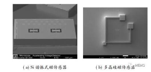

  体微加工工艺是采用湿法和干法蚀刻技术,通过材料的各向同性和各向异性蚀刻制备所需要的材料结构。表面微加工工艺是通过在衬底上进行不同材料层的沉积,图案化和蚀刻实现对MEMS器件的制造。通常,这些层被用作结构和牺牲层。图1分别给出了通过体加工和表面微加工工艺制备的磁传感器的SEM。
  图1 体加工和表面加工获得的SEM

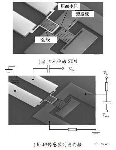

  E. Mehdizadeh等报道了基于洛伦兹力在低电阻率n型SOI衬底上制造的MEMS磁传感器,其主元件的SEM和电连接分别如图2所示。该传感器利用了双板硅谐振器(厚度10 μm,其中之一具有10 μm x 200 nm的金线),其中间设计的2个窄梁与2个Si板连接;当谐振器在平面振动模式下振荡时,它会受到周期性的拉伸和压缩应力,因此呈现压阻特性。谐谐振器的品质因子在大气压下被放大(从1140到16900) 。此外,该传感器可通过增加谐振器振动幅度来提高其灵敏度。在空气中,当谐振频率为2. 6 MHz、品质因子为16900时,获得传感器灵敏度为262 mV/T。
  图2 压阻式MEMS磁传感器主元件的SEM和电连接

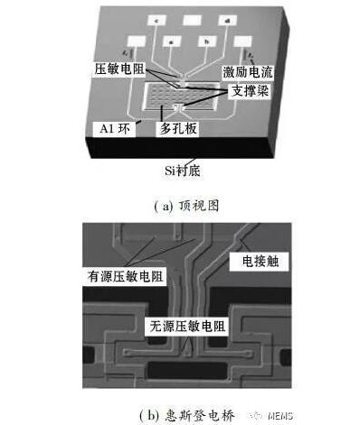

  A. L. Herrera-May等制备了具有简单谐振器和线性电响应的MEMS磁传感器。它由穿孔板(472μm x 300 μm x 15 μm) 、4 个弯曲梁(18 μm x 15 μm x 15 μm) 、2 个支撑梁(60 μm x 36 μm x 15 μm)和4个p型压敏电阻构成的惠斯登电桥形成,见图3。在SOI衬底上采用标准的体微加工工艺制造器件,通过调整激励电流控制器件的动态范围使其保持线性电响应,获得器件品质因子为419. 6、灵敏度为230 mV·T、分辨率为2. 5 μT,功耗为12 mW。该传感器适合应用于非破坏性的磁性测试及铁磁材料缺陷和腐蚀的检测。
  图3 MEMS磁传感器主要部分的顶视图和4个压敏电阻组成的惠斯登电桥

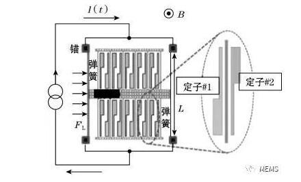

  Langfelder等制备了具有电容读出的MEMS磁场传感器,该传感器可检测与谐振结构表面垂直方向(z轴) 的磁场。它由一组固定定子和两根细梁悬挂的梭子组成,形成2个差分平行板敏感电容器C1和C2,见图4。具有传感器共振频率的梁,在通有电流时与磁场相互作用,从而使2个细梁受到洛伦兹力作用。这个力垂直于磁场和交流电流所构成的平面,导致梁和平行板产生位移,该位移可以通过差分电容的变化来检测。传感器在峰值驱动电流为250 μA时的总灵敏度为150 μV·μT^(-1)、理论噪声为557. 2 μV·Hz^(-1/2)、分辨率为520 nT·mA^(-1)·Hz^(-1/2)、品质因子约328、共振频率为28.3 kHz。
  图4 由平行板、固定定子和2根细梁支撑的梭子形成的MEMS磁场传感器的示意图

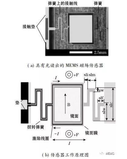

  B. Park等设计了由硅谐振器和紧凑型激光定位系统构成的磁场传感器,如图5所示。该系统具有光电探测器和激光二极管,用于监测电流偏置的反射镜角位移。谐振器由涂覆有铝层(2500 μm x 2500 μm x 0.8 μm)的硅膜(3000 μm x 3000 μm x 12 μm)组成,膜由两根扭转弹簧(2100 μm x 100 μm x 12 μm)支撑,宽度为30 μm、厚度为0. 8 μm的铝线沉积在其上。施加的磁场与反向镜的位移有关,当线圈偏置电流为50 mA时,获得传感器的灵敏度为62 mV·μT^(-1)、共振频率为364 Hz、品质因子为116、53 mHz带宽的分辨率为0.4 nT、本底噪声为1.78 nT·Hz^(-1/2)。
  图5 具有光读出的MEMS磁场传感器和传感器工作原理图
