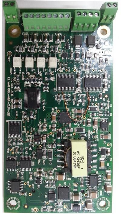

可实现四通道模拟输入和双通道模拟输出的参考设计
tiDA-00170 是适用于工业控制模拟混合输入输出模块的参考设计。该设计可实现四通道模拟输入和双通道模拟输出。模拟输入通道可测量高达 ±10V 的所有标准工业电压和高达 24mA 的电流输入。两路同步模拟输出可提供高达 ±10V 的电压和高达 24mA 的电流。
该参考设计包括必要的板载保护电路,并经测试符合有关 IO 控制器平台的 IEC61000-4 标准的 EFT、ESD 和浪涌要求。该保护电路不会对设计带来负面影响,且测试结果表明典型的不可调整误差低于模拟输入通道满标量程 (FSR) 的 0.1% 以及模拟输出通道 FSR 的 0.2%。
主要特色
  • 16 位分辨率、用户可编程模拟输入输出范围
  • 可编程通道:通过软件配置,可将每个 I/P 通道配置为电流或电压输入,以及将 O/P 通道配置为电压或电流输出
  • 精确度 - 在 25°C 环境下,输入通道和输出通道分别高于 ±0.1% FSR 和 ±0.2% FSR
  • 具有浪涌电流保护功能的板载隔离式 Flybuck™ 电源
  • 设计符合 IEC61000-4 标准中关于 ESD、EFT 和浪涌的要求
