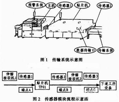

  如传感器流程示意图1、图2所示,假设一块PCB的编号为01,首先从通过传输设备伸缩接驳机(编号为CS01)进入设备贴片机(编号为TP01)进行操作贴片流程,完毕之后再从贴片机(编号为TP01)进入传输设备接驳机(编号为CS02),再通过传输设备接驳机(编号为CS02)进入下一个SMT生产设备,如此反复。
  2 工作原理
  2.1 传输系统流程设计
  为了确定设备和传输系统的工作状态是否正常,本设计方案。在伸缩接驳机CS01与贴片机TP01的连接处A点安装一个传感器1(编号为CG01),在贴片机TP01和伸缩接驳机CS02的连接处安装传感器2(编号为CG02)以及在下道工序设备入口处安装传感器3(编号为CG03)。这3个传感器分别位于贴片机的入口处、出口处以及下道工序设备的入口处,分别扫描进入贴片机的PCB板的编号、进入贴片机(TP01)时间T1和出机时间T2以及进入下道工序设备时间T3,并将这些数据传送到主机的数据库中。在贴片机输送数据端口增设一个报警系统,在传输系统的输入端和输出端分别增设一个报警系统。因为SMT设备中大型设备的进出时间基本上已固定(比如说一种小型贴片机的贴装速度为3 s/块),每道工序的操作时间基本上固定,现将设贴片机的参照理论操作时间设置为T4,在传输系统也就是传输纽带中的参照理论传输时间设置为T5(所有时间都精确到秒)。
  当PCB板(编号为01)经过传输设备伸缩接驳机(编号为CS01)进入设备贴片机(编号为TP01)时,由在A点安装的传感器1(编号为CG01)扫描PCB板的编号并记录进入贴片机(TP01)时间T1,经过贴片机后从B点输出,并被B点的传感器扫描其编号并记录出贴片机的时间T2,经过传输设备接驳机(编号为CS02)进入下道工序的设备中,由C点的传感器3(编号为CG03)扫描其编号并记录其进入下道工序设备的时间T3.通过这些参数的匹配和对比,就可以很清楚的分析出哪个环节出现了故障,什么时间、什么设备都能很及时的反映出来。分析数据时,会出现以下2种情况:

  2.2 滑动模块设计
  以前的传输系统经常出现错位现象,导致产品被卡位。这些现象发生主要原因是生产线在生产过程中,设备会产生振动,从而会产生一定的位置误差,这个误差会影响设备的运行状况,当误差过大时,会影响产品的质量和生产率。要想抵消这个误差,必须有补偿装置。本方案在传输系统的皮带上装上位置传感器和马达等装置构成一套滑动模块装置,由位置传感器将数据采集过来,经过比较后调整整个传输系统的位置。
  如图3滑动模块流程示意图所示,本系统方案设计在传输系统和SMT生产设备的连接处,增设一个滑动装置,主要由滑动板、滚珠和位置传感器组成,形成了一个闭环控制,起到平衡作用。在生产过程中,由模块装置上的位置传感器实时将实际位置信号反馈给系统,与给定输入位置信号相比较产生一个位置误差信号,然后由这个误差信号驱动电机运转进行位置调整。当设备平衡时,位置误差为零,不进行位置调整;当传输机有偏斜时,位置误差不为零,由它驱动电机运转,使设备进行一定的位置调整。通过这套装置,消除由振动产生位置偏移、利于整个生产线的生产、增强各设备之间衔接。
