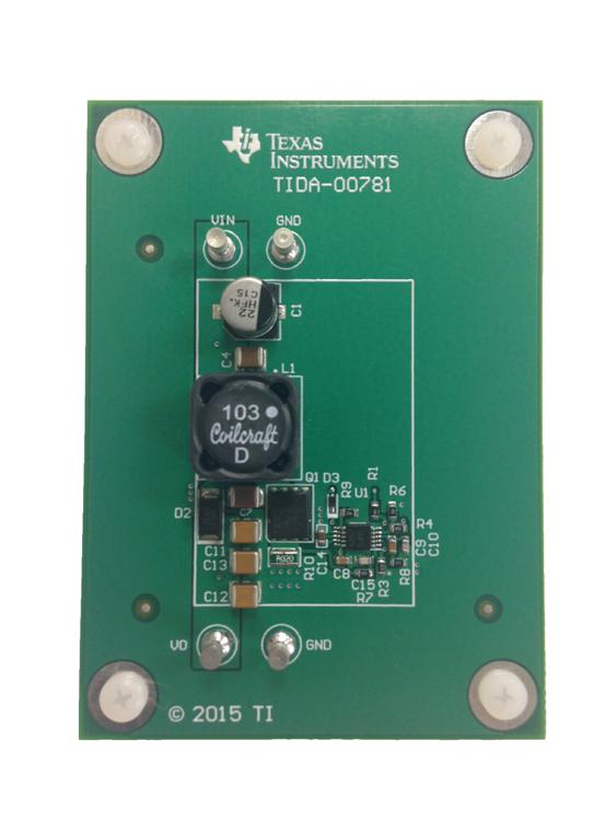

用于工业应用的12W SEPIC电源参考设计
tiDA-00781 是一种用于工业应用的 12W SEPIC 电源参考设计。它采用 12V 标称输入电压,电流为 1A 时可产生 12V 输出以及 92% 的峰值效率。SEPIC 转换器拓扑可实现电压升压和降压转换。该设计涵盖了从 2.5V 到 20V 的宽泛输入范围,最低启动输入电压为 3.5V。在 12V 汽车电池系统中使用时,此设计可在汽车启停期间不间断运行。该参考设计采用 LM3481-Q1 作为 SEPIC 控制器,可用于汽车级 AEC-Q100 1 级。此设计采用单耦合电感器来实现紧凑型解决方案。SEPIC 的组件面积约为 39 mm x 26 mm(1.5 英寸 x 1 英寸)。该参考电路板布局经过优化,以改善 EMI 性能。
该设计还可使用输出电压进行工作,这意味着,在正常工作条件下,输出电压达到 12V 之后,输入电压可以降低至 2.5V,而系统仍可将输出电压调整率控制在 5% 以内。请注意,当输入电压为 2.5V 时,高输入电流会导致电感器升温超过 130°C,因此这并非建议工作条件。
主要特色
  • 输入:2.5V 至 20V(最低启动电压 3.5V),IC 能够达到 48V 的输入电压
  • 输出:12V @ 1A
  • 12W 总输出功率
  • 峰值效率为 92%
  • 开关频率为 500kHz
  • 输出电压纹波低于 50mV
  • 紧凑型 4 层板,外层为 1 盎司覆铜,内层为 0.5 盎司覆铜
  • 板尺寸:76.2x54.8mm;解决方案尺寸:710.3 mm2
