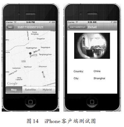

  3.3.2 iOS客户端设计作为此监测系统的移动客户端,在iOS平台上实现主要功能为:用户登录,查询保险箱位置,查询实时图片,主动拍照与定位以及基本配置。这些功能既满足了客户的基本需求,又具有了一定的可移植性。
  手机客户端采用客户端/服务器(CLIENT/SERV-ER,C/S)架构进行设计,通过采用超文本传输协议(Hy-pertext Transport Protocol,HTTP)和简单对象访问协议(Simple Object Access Protocol,SOAP)与Web服务器进行通信与数据交互。客户端系统结构如图10所示。
  如上节所述,当保险箱报警模块被触发后(异常震动,湿度温度过高等),会将最新GPS位置信息,连同所采集到的图像信息发送至服务器。此时服务器会向iOS客户端发送一报警信息,随后客户端通过PUSH(推送)功能向手机使用者推送报警信息。若用户查看客户端,可以获取当前最新的所有信息,有助于帮助用户更好地管理以及追回保险箱。同时,该客户端提供用户主动查询位置与拍照功能,使用户了解保险箱的实时状态。

  在iOS 5.x 及以下版本中,都可采用谷歌地图实现该功能。本软件利于MapKit 框架并配合CoreLocation框架进行开发。在进入地图页面后,客户端访问Web服务器获得用户保险箱所在位置坐标,并对坐标值进行校对,而后标注在地图上。考虑到若保险箱丢失,用户无法判断陌生地点的情况,客户端允许用户分别以标准/卫星/混合3 种方式查看地图。在载入地图后,客户端通过调用MKReverseGeocoder 类反相查询坐标点信息,以获得所处位置的国家/城市/街道名,供用户更方便的追踪设备位置。

  机客户端对现代安防系统有非常实用的意义,并可以以此为基础衍生出更多具有实际应用的功能。目前该应用处于演示版阶段。加一个测试结论如图14所示。
