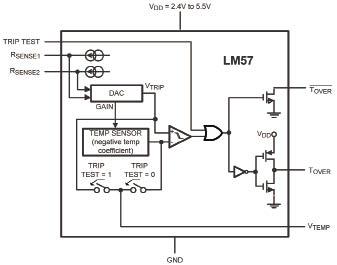

的LM57是一款高精度、双路输出、集成的、模拟温度传感器温度开关。通过使用两个外部1%电阻,其跳闸温度(TTRIP)是可编程的。LM57采用极小封装的电阻(0.5mm×1mm),可以编程为任意的256跳闸温度,并占用很小的
电路
板空间。VTEMP输出可以提供一个模拟输出电压,该输出电压具有负温度系数(NTC),与测量的温度成正比。
器件内置温度迟滞(THYST)可以保持输出稳定(在热振荡的环境中)。当裸片温度超过TTRIP时,数字温度开关输出将被激活,当温度低于TTRIP minus THYST时,将释放数字温度开关输出。其中一个数字输出,TOVER,是高活跃推挽结构。其他数字输出,TOVER是低活跃漏极开路结构。
图1 LM57内部方框图
如果TRIP-TEST输入高,将使数字输出活跃。一个处理器可读取温度开关输出的逻辑电平,以确认他们进入了活跃状态。这样就可以现场核实,系统组装后,比较器和输出电路的功能正常。在TRIP-TEST引脚为高电平时,断路电平参考电压出现在VTEMP引脚。然后,系统可以使用这个电压,对传感器的精度进行更严格的校准。将TOVER连接TRIP-TEST可以在输出断路后锁存输出。通过强制压低TRIP-TEST,或置LM57断电可以将其清除。

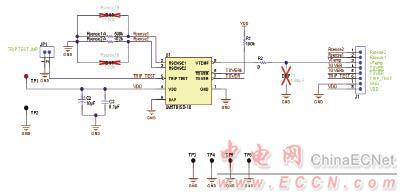

图2 LM57方案原理图

LM57方案
该EVM包含一个LM57电阻可编程温度开关和模拟温度传感器。它与LLP-8-10 LM57BISD预先组装在一起,并和LM57有10℃的迟滞。其头部连接器允许用户把所有的封装引脚外露,以便于观察和测试。
该LM57EVM评估模块(EVM)可帮助设计人员评估LM57的操作和性能。LM57是一款高精度、双路输出,带有集成的温度开关的模拟温度传感器。用户可以通过可编程电阻器设置断路温度(TTRIP),LM57可以被编程为任何256的断路温度。
