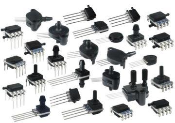

  图1霍尼韦尔TruStability电路板安装型传感器可为干燥、潮湿、或干/湿环境应用提供可靠的压力传感输出。
  通过与客户设计人员紧密合作,霍尼韦尔增值团队基于TruStability电路板安装型压力传感器,开发出了性能可靠且成本较低的替代解决方案。新方案除整体成本低于之前设计的传感元件外,霍尼韦尔传感器具有更长的使用寿命,为制造商及其客户削减了相应成本。这主要归功于坚固构造和强韧组件,除仅产生低漂移外,霍尼韦尔提供的传感元件在其服务寿命内都能维持高精度。因此,出厂的最终系统经过预先校准,免去了许多常规传感技术所要求的昂贵的初始设置和定期重新校准。
