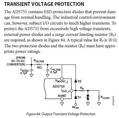

AD5755瞬态电压保护D1/D2元件规格如何挑选
Dear All:
我想請問AD5755 英文产品数据手册 Rev C,Page 47,Figure 84. Output Transient Voltage Protection 我想知道D1/D2元件规格我该如何挑选?ADI公司有建议使用的元件料号吗?

林明
2018-11-5 09:27:27
引用: 尼克wo 发表于 2018-11-5 09:15
您好,您的问题已经提交给ADI相关专家,将邀请专家尽快回答您的问题。谢谢!
DUAL-DIODE, SCHOTTKY, 70V, SOT-23    STMICROELECTRONICS    BAS70-04FILM    FEC 9801405
可以作为参考。
