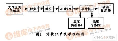

  本文采用测量大气压强来间接的获得海拔高度的方法。通过大气压强传感器得到表征大气压强的电压信号,该信号通过放大电路和滤波电路后,再进行A/D转换。单片机作为本系统的控制单元,主要完成三个功能:其一是对MD转换的数据进行数据转化,以得到海拔的准确值;二是控制温度传感器;三是控制液晶显示,以将海拔和温度准确值在液晶上显示。其系统原理框图如图1所示。

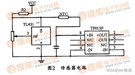

  2.1 大气压强传感器及温度补偿电路
  本仪器采用APM公司的TP015P大气压强传感器,该器件的测量范围为0~100 kPa。工作温度范围为-40℃~125℃,静态精度<±0.2%FS0。从该大气压强传感器在相同温度下的测试结果来看,其输出值与大气压强基本成线性关系。但为了去除温度带来的误差,还须加上温度补偿。常用的温度补偿方法有加二极管、三极管、热敏电阻和软件补偿(如神经网络等)。经过测量计算,本文以NTC热敏电阻来进行温度补偿,其电路如图2所示。

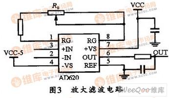

  2.2 放大滤波电路
  本仪器采用的运算放大器是美国AD公司的仪器仪表放大器AD620,该放大器的放大系数可以由外接电阻RG所决定,其具体的放大倍数计算公式为。AD620的核心是三运放电路,并具有较高的共模抑制比,而且温度稳定性好,放大频带宽,噪声系数小,调节方便。由于大气压强传感器TP015的输出在10~150 mV,而A/D芯片MCP3221的信号输入范围为0~3 V,故设定AD620的放大倍数约为30倍。其放大滤波电路原理如图3所示。

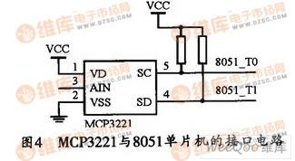

  本仪器中的A/D电路采用Microchip Technology公司的12位低功率模数转换器MCP3221。MCP3221是连续的近似值12位逐次逼近式A/D转换器。采用2线串行和I2C兼容的接口。MCP3221采用单电源工作,故可简化电路设计。该器件可在较大的电压范围内工作(2.7~5.5 V),同时片内还具有采样保持电路和自定时转换功能,其采集时间和转换可利用内部时钟定时。每次转换后,可将结果存在12位的寄存器里,并按照I2C总线时序读取A/D转换的值。当MCP3221采用快速转换模式并且时钟速率为400 kHz时,其最大的采样速率可达22.3 ksps。在硬件电路上,MCP3221的电源电压必须具有较小的纹波且保持稳定,这样,A/D的误差才会小。MCP3221的SCL和SDA引脚需上拉10 kΩ电阻后再与单片机I/O相接。MCP3221与8051单片机的接口电路如图4所示。

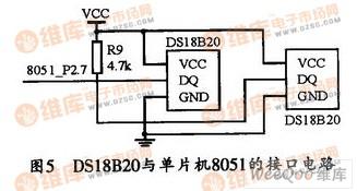

  2.4 温度采集电路
  本文介绍的海拔高度测量仪器的温度采集电路采用Dallas半导体公司的一线式数字温度传感器DS18B20。数字式温度传感器DS1820是世界上第一片支持“一线总线”接口的温度传感器,它可采用一根信号线来实现信号的双向传输,并具有接口简单,节省I/O口线,便于扩展和维护等优点。DS18B20的测量温度范围为-55~+125℃,在-10~+85℃范围内,其精度为±0.5℃。现场温度直接以“一线总线”的数字方式传输,从而大大提高了系统的抗干扰性,适合于恶劣环境下的现场温度测量。DS18B20与单片机8051的接口电路如图5所示。

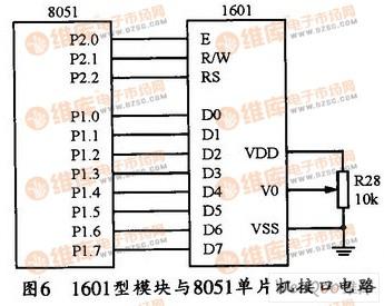

  2.5 显示电路
  本仪器采用的1601字符型液晶显示模块具有体积小、功耗低、显示内容丰富等特点。该模块的工作电压为5 V,并带有字符对比度调节和背光等功能。1601模块与单片机的接口电路如图6所示。

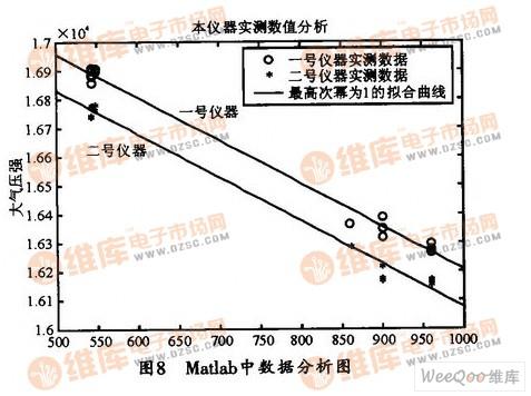

  4 产品测试结果分析

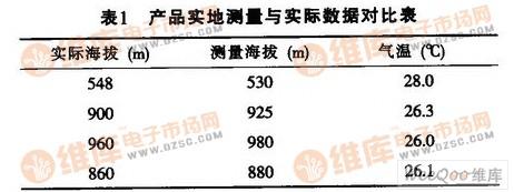

  因为玻尔兹曼公式是在假定大气温度为常数的情况下推导出来的。而实际情况是大气的温度与海拔高度有关。故在实际测量的基础上(两个仪器测试),可利用matlab软件进行实验数据分析。其分析结果如图8所示,这样就可以找到传感器输出值与海拔高度的实际对应关系。目前,本产品已在四川省成都市龙泉山上进行了4个不同海拔高度的测量,其测量高度与实际高度的对比如表1所列。

  该数字海拔仪能够精确地测出大气压强,并能够正确地用数字方式显示海拔高度和温度值。经过大量的实地测量,验证了文中的海拔高度和大气压强转换算法的正确性和仪器精度。该仪器可广泛使用于野外考察,旅游等民用领域,具有广阔的市场前景。
