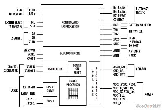

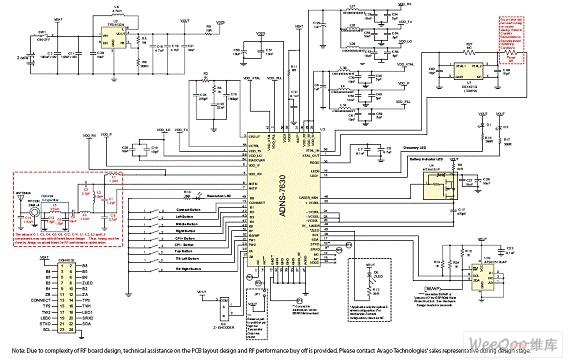

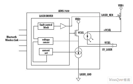

Avago ADNS-7630 LaserStream蓝牙导航传感方案
     Avago公司的 ADNS-7630 集成了Bluetooth (BT) 2.1的系统级芯片(SoC)LaserStream导航传感器,和  Bluetooth HID外形V1.0以及蓝牙指标V2.1兼容,并且和IEC/EN 60825-1 Class 1眼安全兼容,30吋/秒高速运动检测,加速度高达8g,支持多达10个I/O引脚,4轴传感器旋转0°, 90°, 180° 或 270°,分辨率可编程从250-3000点/吋(cpi),每步增量250cpi,主要用在蓝牙无绳激光鼠标和集成输入设备。本文介绍了ADNS-7630主要特性,方框图以及应用电路图。
图1。ADNS-7630方框图(1)
图2。ADNS-7630方框图(2)
图3。ADNS-7630应用电路图
