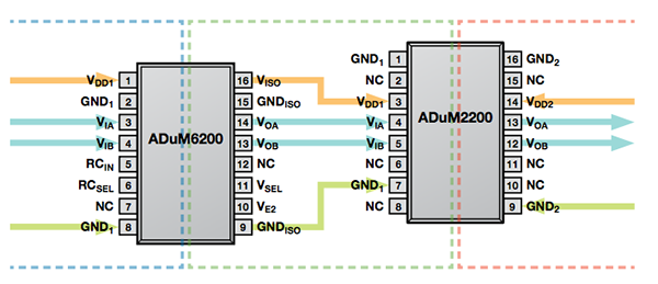

以下框图显示如何级联isoPower器件和标准高压iCoupler器件以提供所需的隔离。必须非常小心地确定数据通道的整体性能。
两个组件之间的传播延迟、脉冲宽度失真和通道匹配值将会增加。最大数据速率将受到两个器件中速率较慢器件的限制。isoPower器件提供运行中间接口的电源。在高达1 Mbps的数据速率下,整个隔离栅在5 V电压下需要大约20 mA的功率,在更高数据速率下,还需要更高功率。

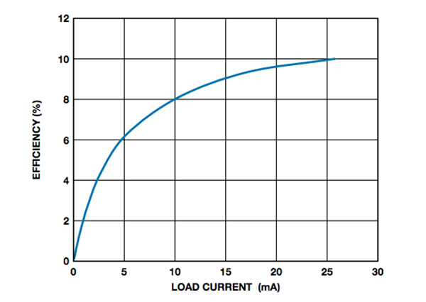

这种配置非常紧凑,但总功效非常低。下图显示了负载的功效。如果数据传输速率高于1 Mbps,则数据传输将使用一部分可用功率,每个阶段的功耗必须进行详细计算。如上所示,该应用从原边输入获取大约40 mA功率,以创建整个接口。
