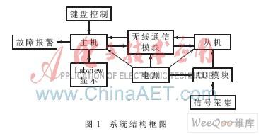

1 水位检测系统整体结构
水位检测系统采用了模块化设计思想,由无线通信模块、信号采集模块、AD转换模块、电源模块等组成。系统结构框图如图1所示。
系统以显示端控制器为主机,信号采集端控制器为从机。主机发送开始信号,通过无线电台传递给从机,从机接到信号后,开始进行数据采集,经阻抗变换(电压跟随)将采集到的数据传给12 bit精度的AD574进行AD转换,再由AVR16使用拉格朗日插值原理进行数据处理,然后经Max232把这些信号传递给上位机LabVIEW进行实时显示。

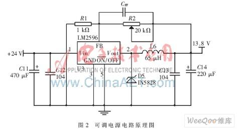

2.3 电源模块
另外,还要求电源尺寸尽量小,能使电源部分与AVR系统中的控制与驱动部分放在同一个控制盒内。整个电路结构简单、工作可靠,各路输出之间相互电气隔离,其中要求控制电源的主输出功率大,稳压精度为±5%,用作驱动的各路输出功率较小,稳压精度为±10%。

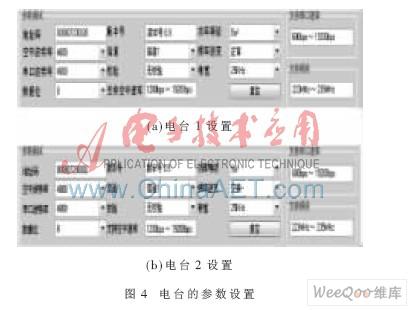

3.2 数传电台的参数设置
数传电台的参数设置包括地址码、版本号、功率等级、信道选择、空中波特率、串口波特率、数据位、校验方式、频率逆变模式、带宽等参数的设置。2个电台的参数设置如图4(a)、图4(b)所示。

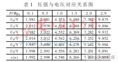

随着压强的增大电压逐渐增大,经多次实验,可测得如下有效数据,见表1。
由于实验测得的数据存在一定的微小的误差,所以应该使用滤波手段,去伪存真,得到所需要的近似值。在此采用冒泡法进行处理,去掉最大最小值,然后取算数平均值(注:0.1 Mpa即在地面测的电压值,对应1个标准大气压)。
U0:第一组测得的电压值。
U1:第二组测得的电压值。
U2:第五组测得的电压值。
x(n):滤波后的电压值,n取1、2、3、4、5分别对应5个压强采集点。

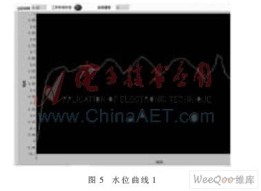

图5为实验中的水位曲线。

(4)由于电缆长度为300 m,会在导线间形成分布电容,并且多余的电缆缠绕在卷筒上,等效一个大电感,会对电路稳定性造成影响,因此采用软件滤波(冒泡法)的方法进行弥补。处理后图形如图6。
