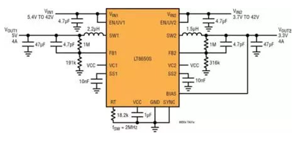

正如在图 1 中能看到的那样,这是一款双通道设计,由两个高压 4A 通道组成,提供低至 0.8V 的电压,从而使该器件能够驱动目前可用和电压最低的微处理器内核。其同步整流拓扑在 2MHz 开关频率时提供高达 94.4% 的效率,而突发模式 (Burst Mode®) 运行在无负载备用条件下保持静态电流低于 6.2µA (两个通道都接通),从而使该器件非常适合始终保持接通系统。
图 1:LT8650S 原理图 ─ 在 2MHz 时提供 5V/5A 和 3.3V/4A 输出LT8650S 的开关频率可以设定在 300kHz 至 3MHz 范围内,并可同步至这一范围。其 40ns 最短接通时间允许在高压通道以 2MHz 开关频率进行 16VIN至 2.0VOUT降压转换。其独特的 Silent Switcher®架构使用两个内部输入电容器以及内部 BST 和 INTVCC电容器,以最大限度减小热环路面积。

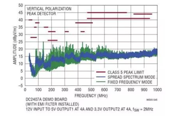

LT8650S 的设计兼具控制良好的开关边沿和一种具整体接地平面的内部结构,并用铜柱代替了接合线,因此显著降低了 EMI / EMC 辐射。参见图 2 以了解辐射输出特性。这种改进的 EMI / EMC 性能对电路板布局不敏感,从而简化了设计并降低了风险,甚至在使用两层 PC 板时也不例外。LT8650S 在整个负载范围内以 2MHz 开关频率切换时,能够非常容易地满足汽车 CISPR 25 Class 5 峰值 EMI 限制。扩展频谱频率调制也可用来进一步降低 EMI 水平。
图 2:LT8650S 的辐射 EMI 图LT8650S 使用内部顶部和底部高效率电源开关,单个芯片内集成了必要的升压二极管、振荡器、控制和逻辑电路。低纹波突发模式运行在低输出电流时保持高效率,同时保持输出纹波低于10mVp-p。
