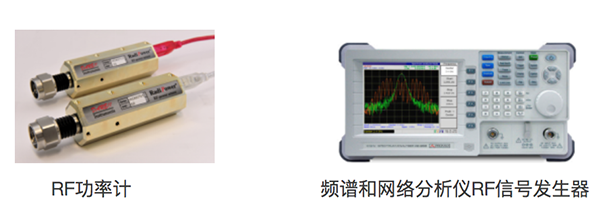

测试和测量应用
在测试和测量应用中,射频功率检波器用于精密测量射频功率,以及用作频谱和网络分析仪中输入保护电路的一部分。

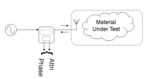

   基于射频的材料分析
基于射频的材料分析,是一种新兴应用,其中检波器好比是微型网络分析仪,分析材料反射的信号的幅度和相位,并利用算法来确定材料的特性,例如水分含量。

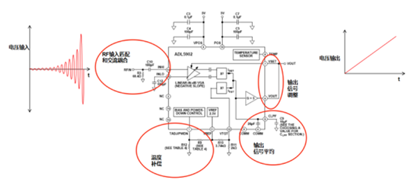

   最后,我们说说典型RF检波器的操作
使用射频检波器所需的基本支持电路具有普遍性。射频输入几乎总是交流耦合。交流耦合电容有时在芯片内部,有时在外部。采用外部交流耦合的器件往往以较低频率工作。射频应用一般偏好50欧姆的输入阻抗。然而,很多射频检波器的输入电阻远高于此。
    因此,一般会在器件上放置一个外部分流电阻,以使电路的有效输入电阻为50欧姆。一些射频检波器具有便于补偿温度漂移的功能。它通常采用外部施加电压的形式,推荐用于在特定频率下优化温度稳定性。
由于射频检波器有效地将AC信号转换为DC信号,所以在输出端将需要对信号进行平均。大多数情况下,器件具有一个可以连接均值电容的引脚。当然,均值水平与输出对输入变化的响应时间之间存在隐含的折衷。
许多射频检波器还具有灵活的输出信号缩放特性。将VOUT引脚直接连到VSET引脚,可以设置标称斜率。但若通过一个电阻分压器连接这些引脚,则可以轻松放大输出。
