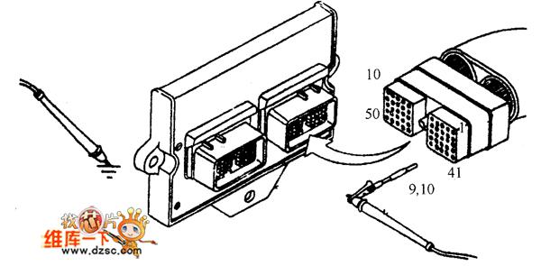

  (2)检查5V电源线和信号线是否开路,如图2所示。检查9与C、10与A端子间电阻,应小于1OΩ,若不合格,则应更换发动机线束。

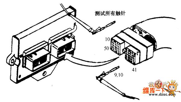

  (3)检查5V电源线和信号线是否短路,如图3所示。检查9、10与接地间电阻,应大于100 kΩ。否则,应更换发动机线束。

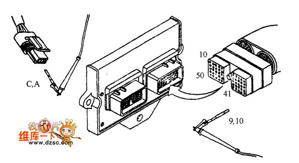

  (4)检查5V电源线和信号线的端子与其他端子间是否开路,如图4所示。检查发动机线束连接器9、10端子与连接器内所有其他端子间电阻,应大于100 kΩ。否则,应更换发动机线束。
  图2 检查9与C、10与A端子间电路
  图3 检查9与接地、10与接地间电阻
  图4 检查9、10端子与连接器内各端子间电阻

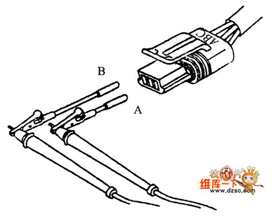

  (5)检查EPS电源电压,如图5所示。检查EPS连接器线束侧的端子A与端子B之间的电压,应在4. 5~5.25V之间。若不合格,则应更换EOM。

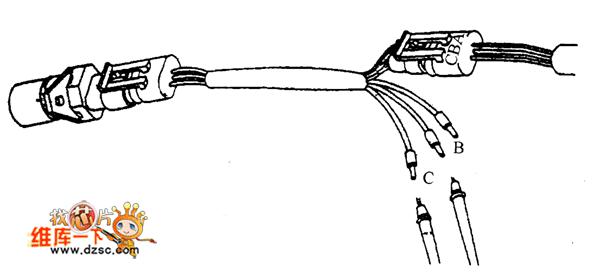

  (6)检查EPS有无信号。在转动发动机时,测量抽头电缆上的C与B端子间有无电压,有信号,表示正常。若无信号产生,则应更换EPS。如图6所示为检查EPS有无信号电压。

  图5 检查EPS的A与B端子间电压
  图6 检查EPS有无信号电压
