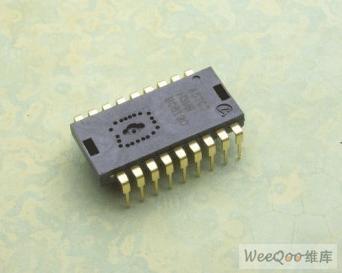

  Avago Technologies(安华高科技)今日宣布,推出两款新SoC系统级芯片LaserStream?和发光二极管(LED)光学导航传感器产品,适合USB有线电脑鼠标器和各种其他输入设备应用。ADNS-7700在单一芯片中结合了Avago专利的LaserStream导航传感器、微控制器以及VCSEL发光器件,主要目标为台式电脑、轨迹球以及集成型输入设备设计。ADNS-5700则是一款集成光学导航传感器以及微控制器和LED驱动电路的单芯片USB解决方案,可以有效简化鼠标器的设计。Avago是为通信、工业和消费类等应用领域提供模拟接口零组件的领导厂商。
  ADNS-7700是业内率先将微控制器、导航传感器和VCSEL器件集成到单一封装的产品之一,采用22-pin交错式DIP封装,这个导航传感器在设计上可以搭配Avago的ADNS-6180-001条状透镜或ADNS-6180-002宽型条状透镜提供完整的导航系统。这款采用LaserStream技术的导航传感器可以通过单一5V电源工作,符合USB 2.0规格,并且已经在出货前完成激光功率的预先调整。其他主要功能还包括高达每秒45英寸的高速运动检测、20g的加速度以及高达2,400dpi的分辨率、支持垂直和左右倾斜滚轮卷动的机械式Z-Wheel接口、可在工作中改变的分辨率、按键对应功能,并内置OTP一次性可编程存储器,让设备的设定配置具有高灵活度。
  同样使用单一5V电源的ADNS-5700则采用18-pin光学封装供货,在设计上可以搭配Avago的ADNS-5100圆形透镜、ADNS-5100-001条状透镜或ADNS-5100-002裁切圆形透镜。在加上ADNS-5200固定座和HLMP-ED80 LED后,这些器件就可以提供完整紧凑的光学导航鼠标传感器解决方案。由于这款导航传感器没有任何会移动的部件,因此不需精密的光学校准程序,使得ADNS-5700非常适合大批量生产组装。其他主要功能还包括达30ips的高速运动检测、可在各种不同表面提供精确导航的能力以及12 bits的运动数据回报。
  Avago为ANDS-5700和ANDS-7700准备有内含导航传感器样片和光学鼠标器的参考设计工具包,内附的光学鼠标器可以帮助输入设备设计工程师在设计前*估这些传感器的性能,另外,工具包中也提供有包括各种使用诀窍和文档的设计指南,让产品的应用变得更加容易。
