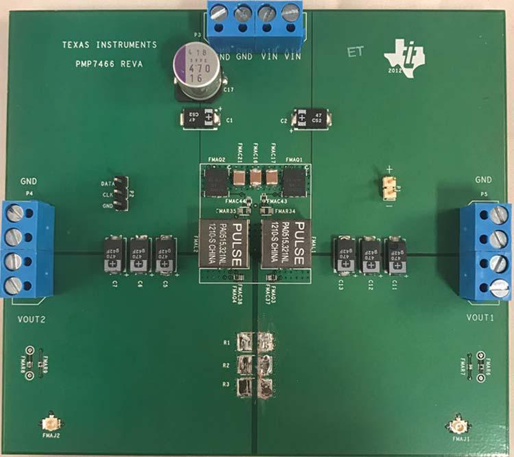

具有PMBus的小型双路30A POL解决方案包括BOM及层图
            PMP7466 参考设计是一种具有 PMBus 的小型双路 30A POL 解决方案,其尺寸为 1" x 1.075" (25.4mm x 27.3mm)。它展示了高密度 PoL 中的 NexFET 电源块 CSD87350。它还能为大电流轨添加 PMBus 功能。使用电阻器选件可将其轻松配置为双路 30A 或单路 60A 输出。它适用于数字高密度大电流电源轨 (<60A)。
主要特色
  • 8V 至 14V 输入,2.5V/30A 和 1.5V/30A 输出
  • 1.5V 输出电压、300kHz 条件下的峰值效率为 93.7%
  • 总解决方案尺寸:1"x1.075" (25.4mmx27.3mm)
  • 可选择单路 60A
  • 支持 PMBus 的裕量调节和定序
