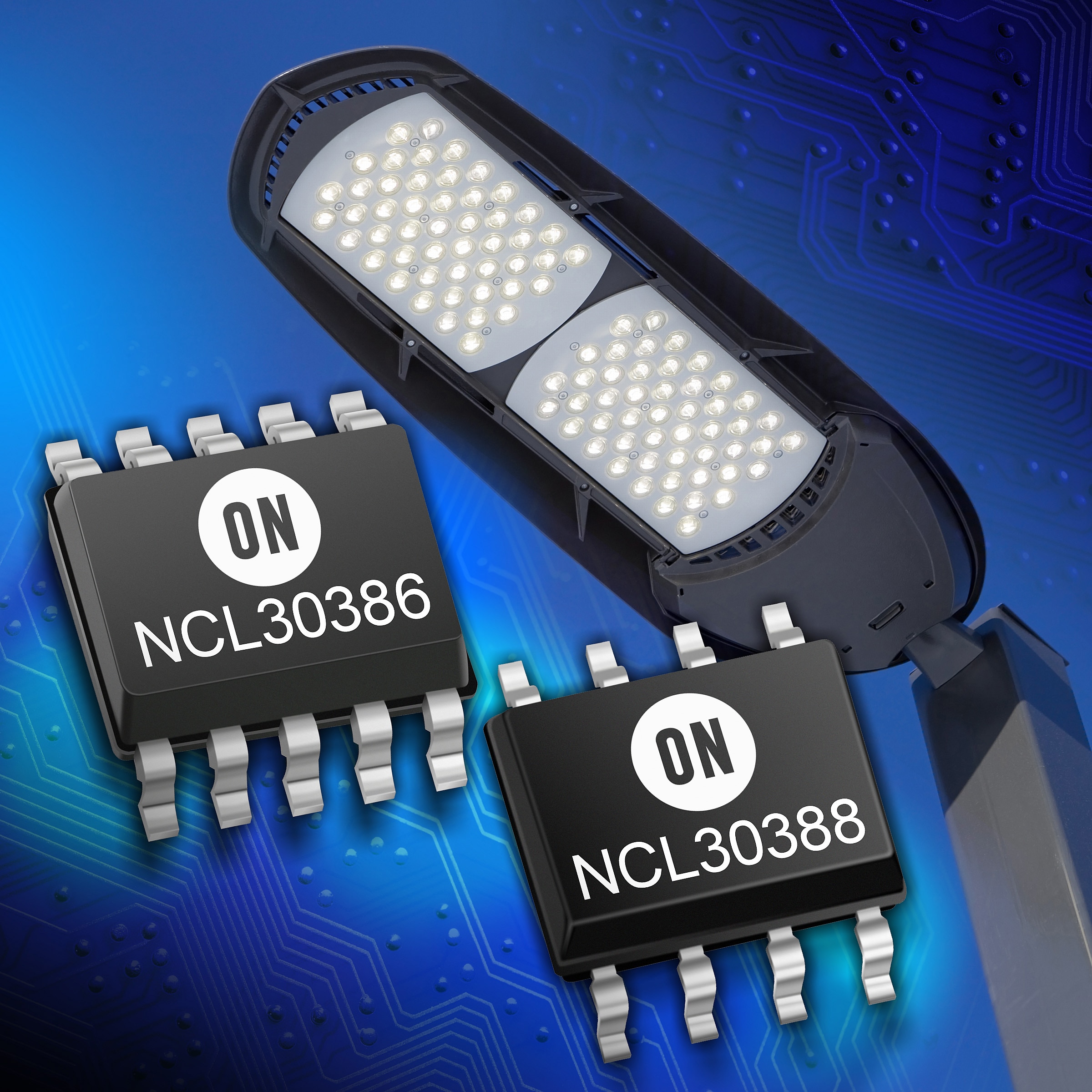

真正的挑战来自选择适合的转换器,提供高能效和符合多个地区要求的PFC和THD。大多数针对100 W以下应用领域的转换器使用非连续导通模式(DCM),这种模式可提供良好的THD,但通常以相对较大的变压器为代价。NCL3038x系列单级PSR反激式降压/升压转换器,使用临界导通模式(CrM),正在改变OEM对于LED驱动器设计的方式。
事实上,该转换器结合三种模式:负载超过80%时使用CrM,负载低于80%时使用谷底模式,负载极低时(如待机模式)使用频率返走。这使得PFC超过0.95,THD小于10%,使得一种设计适用于多个市场。
我们很难不付出代价就有所获,但只要选择合适的LED控制器,就有可能用单一方案来满足不同市场的需求,也可称之为不付出代价就有所获。
请下载NCL30386和NCL30388应用注释以了解更多设计诀窍。
