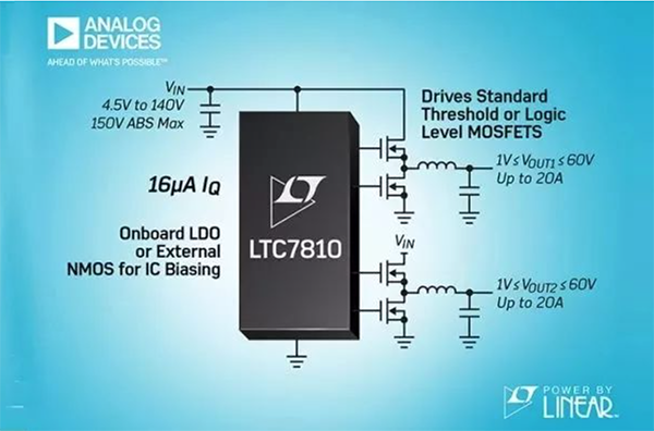

2号新品、LTC7810
LTC7810,该器件是一款高电压非隔离式双输出同步降压型 DC/DC 控制器,其用于驱动全 N 沟道 MOSFET 功率级。其 4.5V 至 140V (150V 绝对最大值) 输入电压范围专为采用一个高输入电压或一个具有高电压浪涌的输入工作而设计,从而免除了增设外部浪涌抑制器件的需要。LTC7810 在输入电压降到低至 4.1V 时可以高达 100% 的占空比操作,因而非常适合交通运输、工业、机器人和数据
通信
应用。
在输出电流高达至少每通道 20A 的条件下,输出电压可设定在 1V 至 60V,并具有高达 96% 的效率。当输出调节在 12V 和 3.3V 时,该器件在睡眠模式中仅从一个 48V 输入吸收 16µA,非常适合始终保持接通的系统。一个内部充电泵允许在压差条件下执行 100% 占空比操作,当在放电期间用电池供电时,这是一个有用的特性。可选的扩展频谱操作降低了辐射和传导发射。
LTC7810 强大的 1Ω N 沟道 MOSFET 栅极驱动器可设置为 6V、8V 或 10V,以允许使用逻辑电平或标准门限 MOSFET,从而最大限度地提升效率。为了在高输入电压应用中避免片内产生高功耗,LTC7810 能够驱动一个任选外部 N 沟道 MOSFET 的栅极,此 MOSFET 充当一个向 IC 供电的低压差线性稳压器。EXTVCC 引脚允许 LTC7810 从稳压器的输出或其他的可用电源供电,从而进一步降低功耗并改善效率。
LTC7810 在 50kHz 至 750kHz 的可选固定频率范围内运行,也可同步至一个 75kHz 至 720kHz 的外部时钟。在轻负载时,用户可以选择强制连续运行、脉冲跳跃或低纹波突发模式 (Burst Mode®) 操作。其电流模式架构提供简易的环路补偿、快速瞬态响应和出色的电压调节性能。电流检测通过测量输出电感器 (DCR) 两端的电压降来完成以实现最高效率,或者通过使用一个可任选的检测电阻器完成。很短的 90ns 最小接通时间在高开关频率时允许高降压比。在过载情况下,电流折返限制了 MOSFET 的热耗散。其他特点包括可调的输入过压闭锁和软启动。LTC7810 采用 48 引脚 7mm x 7mm eLQFP 耐热性能增强型封装,没有用于高电压间距的连接引脚。该器件提供两种工作结温级版本:–40°C 至 125°C 的扩展温度级和工业温度级版本、以及 –40°C 至 150°C 的高温汽车级版本。

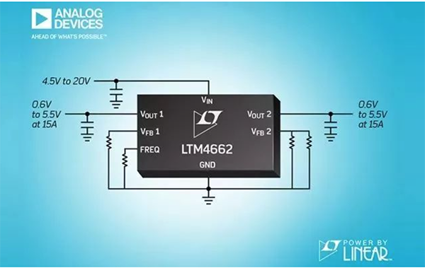

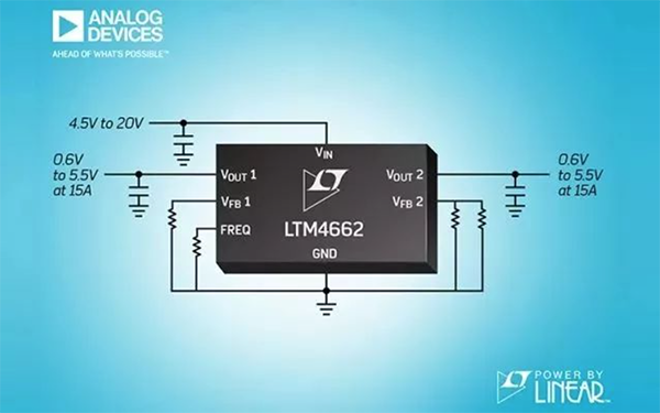

3号新品、LTM4662
LTM4662,是一款采用 BGA 封装的双通道 15A 或单通道 30A 降压型 µModule®稳压器,具有一个裸露堆叠式电感器以改善散热性能。包括其余组件 (MOSFET、DC/DC 控制器和支持组件)在内的完整器件内置于一个采用模压树脂密封工艺的 11.25mm x 15mm x 5.74mm BGA 封装中。利用有限的气流即可轻易对 LTM4662 实施冷却,这是因为堆叠式电感器将热量从功率级传递至周围的环境空气中。LTM4662 运行时的峰值效率高达96%,从而使其能够在 12VIN至 1.0VOUT转换应用中持续提供 30A 的全电流 (在 70°C 环境温度和200LFM 气流条件下)。
凭借其双通道稳压器设计、小封装尺寸和精准的电压准确度,LTM4662 可满足高密度系统板的
PCB
面积限制条件,能够为
FPGA
、ASIC、微处理器和 GPU 等低电压和高电流器件供电。该器件的应用包括PCIe板、通信基础设施、基于云计算的系统、以及医疗、工业、和测试与测量设备。
LTM4662 在 4.5V 至 20V 的输入电压范围内工作。当采用5V 外部偏置时,该器件能够工作在2.375V。输出电压的可调范围从 0.6V 至 5.5V,因而使得该器件不仅能产生用于数字设备的低电压,还可产生系统总线电压中通常需要的 2.5V、3.3V 和 5V。确保整个电压、负载和温度范围内 (–40°C 至 125°C) 的总输出电压 DC 准确度为 ±1.5%。两个 LTM4662 能够均流以向一个负载提供 60A。此外,两个输出端上的内置远端采样放大器还可补偿由 PC 板走线阻抗导致的电压降 (因大负载电流所引起)。LTM4662 具有可选的内部或外部反馈环路补偿,从而使用户能够在尽量减少输出电容器数量的同时优化环路稳定性和瞬态性能。
LTM4662 的开关频率可利用一个电阻设置在 250kHz 至 1MHz,也可同步至一个频率范围为 250kHz 至 1MHz 的外部时钟,以适合那些对噪声敏感的应用。保护功能包括过压和过流保护。LTM4662 的工作温度范围为 –40°C 至 125°C。
