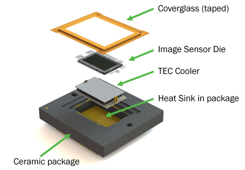

此外,我们正在所有IT-EMCCD产品阵容中扩展采用集成热电冷却器的封装,全部五个器件目前均提供冷却配置的选项。凭借该技术提供的极高灵敏度,冷却对于减少寄生背景信号非常重要,而将冷却器直接集成到产品封装中简化了相机制造商开发内置制冷相机设计时所需的工作。
