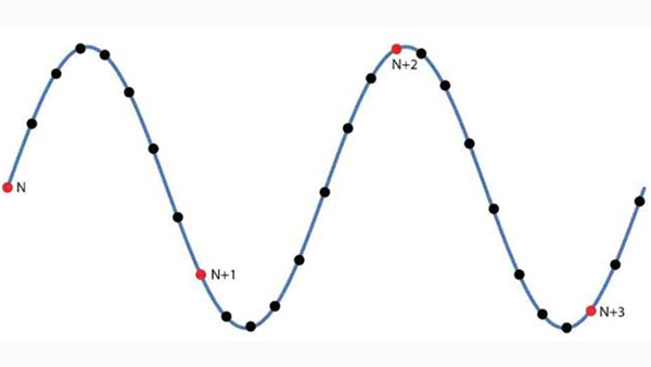

什么是“抽取”?对于DDC而言,它意味着什么?
简单说来,抽取是一种仅观测ADC输出样本中的一个周期性子部分,而忽略其余部分的方法。也就是通过降采样来有效降低ADC的采样速率。例如,在ADC的1/M抽取模式下,仅输出第M个样本,抛弃其间的所有其他样本。对于每M个样本,均重复此方法。
图1.  抽取系数为8时,每8个样本仅选择第8个样本,抛弃7个样本。你们猜猜第二个问题是什么?
