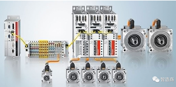

交流变频伺服,是一种以交流变频作为动力传动方式的伺服技术,其核心自然就是伺服驱动器和伺服电机了。伺服驱动器基于控制端指令,将
电源
侧标准动力输入转换成伺服电机所需的可调节交流动力电源;伺服电机,则会将这个动力电源再进一步转换为机械动力输出,从而驱动负载完成特定的运动控制功能。

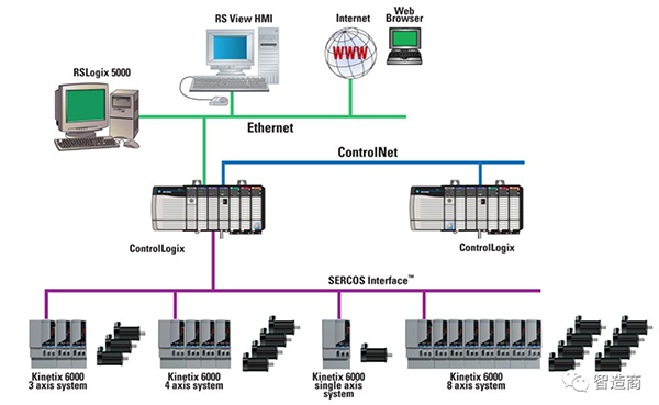

专用运控总线采用数字串行通讯的方式来完成控制器与伺服驱动之间的数据交互,单一端口能够接入很多伺服轴,加之在连接方式上,它们大部分都支持多组件的跨接串联,能够以链式布局构建网络,这让系统的拓扑结构变得十分灵活,有助于为用户节省大量的设备空间占用、减少线束连接,并简化运控系统的应用和集成工作。然而,彼时专属总线运控产品高昂的采购成本,却总是让不少用户望而却步。以至于,一直以来,它们都被大家认为是“高端”的伺服运控产品。
另外,由于伺服应用在控制策略上更侧重在空间和力学方面的数据计算,需要处理大量的运动学任务,如:空间坐标系转换、运动轨迹规划与追踪、加减速度与力矩的运算...等等,这与一般的离散、逻辑、批次、过程...等控制方式有着极大的差别。

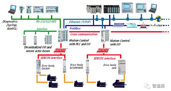

加上前面所说的运控数据接口的特殊性,早些年的自动化运控设备往往都需要同时配备逻辑控制器 PLC 和专用的运动控制器 MC,去分别处理逻辑控制任务和运动控制任务。这样的设备控制系统,其复杂性是显而易见的,用户不仅要同时配置和操作两套控制系统,还不得不考虑二者之间大量的数据交互和运算逻辑,这让机器的应用成本在设计、使用和维护、甚至学习和培训...等各个方面都显得非常之高。

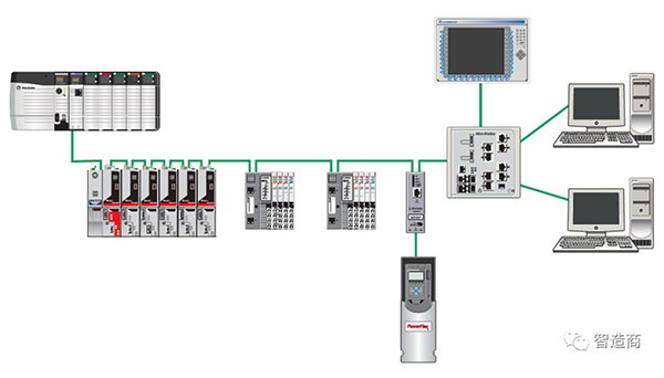

一方面,集成运动和离散、逻辑...等控制方式的高性能多策略控制器,已经基本成了自动化控制产品的主流,用户只需要使用一种(自动化)控制器,就能够在其设备中实现多种策略类型的功能任务。

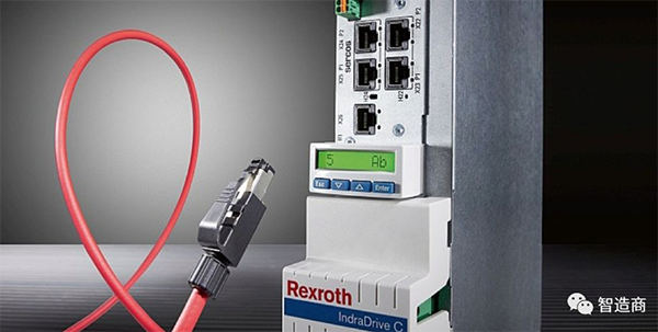

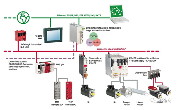

另一方面,工业以太网已经基本上解决了网络通讯的数据实时性和时间确定性的问题(尽管各家采用的方法有所不同),完全可以替代甚至超越上一代运控总线的应用性能,借助这种技术,用户在其设备中只需要使用一种协议的实时通讯技术,如: EtherCAT、PowerLink、ProfiNet IRT、SERCOS III.. 等,就可以将伺服传动与通用的自动化控制集成在同一个设备网络系统之中。
这样一来,伺服运控设备的自动化架构就变得十分简单了,每个运控设备单元只需使用一台自动化控制器,通过一种协议的网络便能够与其中各个伺服轴、变频器、I/O ... 等底层自动化组件实现通讯连接,并完成设备的各项功能;同时,产线上的多个设备单元,也完全可以通过仅使用一种实时通讯协议连接到同一个网络系统中,来实现它们之间的各种协同互操作,进而再共同接入到产线乃至整个工厂的运营管理平台上去。
目前,大部分自动化厂商都已经基于自身的产品体系推出了其所谓的“全集成”自动化设备控制系统。尽管名称各异,各个环节的技术细节也多有不同,但纵观其系统架构,却是殊途同归,基本上都属于我们上面所说的这种拓扑样式。

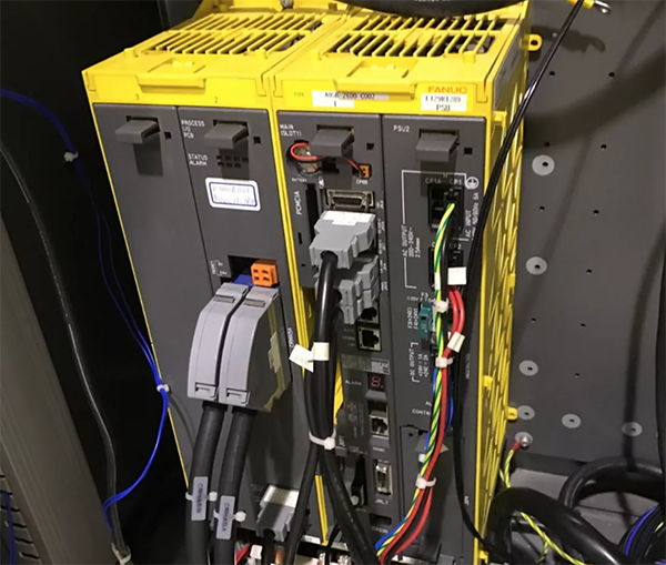

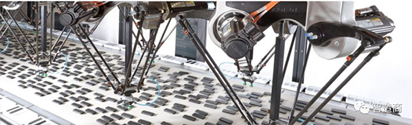

另外,需要指出的是,上面所说的这种集成运控系统,应该更加适合那些通用的非标自动化设备,比如:包装机、轮胎成型机...等,而对于像数控加工、工业机器人...等类型的专机设备,貌似并不太适用,至少目前是这样的。例如:机床设备所使用的 CNC 数控系统,工业机器人所使用的集成伺服驱动单元的专用控制器...等等。道理其实也并不复杂,单机应用、功能标准、技术成熟、产量巨大...等多方面因素,足够支撑这些专机应用去开发和使用专用的运动控制系统。
尽管从技术角度看,通用控制器应该已经完全具备了处理专机任务的能力,但要知道,这些经过多年积累、极为成熟,且早已经被市场验证与认可的专机应用,其软件代码移植、集成和测试的工作量是巨大的,尤其是那些高难度的复杂应用,如:某些特殊的 G-Code、多自由度机器人的空间坐标系转换...等。
短期内,专机设备用户或许更倾向于借助通用的网络技术,将整机在数据通讯和信息交互层面与产线系统进行集成与融合(如数控机床、机器人与通用自动化设备的集成),而并没有足够的动力去对底层控制架构进行太大的调整。但从长远看,将机器人和数控...等专机应用整合到通用的自动化控制系统之中,则必定是行业发展的大势所趋。
